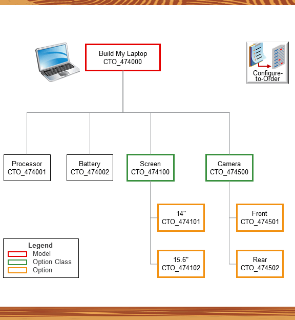

Vision Operations組織で、ラップトップ・コンピュータの構成モデルであるCTO_474000を販売するとします。 部品構成表を次に示します。
ファクトリ1またはファクトリ2でCTO_474000を作成し、Vision Operationsに転送し、Vision Operationsから顧客に出荷します。 ファクトリ1では、背面カメラ・オプションを作成できません。 前面カメラ・オプションのみを作成できます。

タイプ 組織 オプションおよびオプション区分の除外 振替元 ファクトリ1 背面CTO_474502 振替元 ファクトリ2 空のままにします 除外する場合でも、オプションまたはオプション区分のソースがあることを確認してください。 この例では、ファクトリ2は除外しないため、そのまま進行できます。

背面カメラ・オプションが含まれている場合、納期回答では、ファクトリ1をソースとみなさず、かわりにファクトリ2からVision Operationsに品目を転送します。
背面カメラ・オプションが含まれていない場合、納期回答では、ファクトリ1とファクトリ2でCTO_474000を作成する生産能力を考慮します。 納期回答では、ソース・ルールのランクに従って、ファクトリ1またはファクトリ2からファクトリ内の生産能力および供給に対して、品目を転送します。
