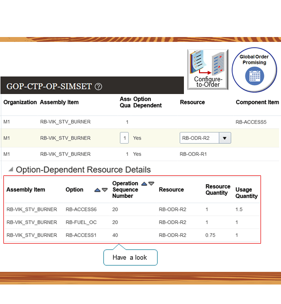

演習
| ステップ | 説明 | 方法の学習 |
| 1 | 重要な製造コンポーネントおよびリソースを識別します。 | 納期回答でのリソース構成表の使用の概要 |
| 2 | ATPルールを作成し、ルールの「納期回答モード」属性を「サプライ・チェーン有効数量検索」に設定し、ルールの「コンポーネントとリソースの検索」オプションを有効にします。 | ATPルールの納期回答モード |
| 3 | ソース・ルールを作成し、その「タイプ」属性を「製造場所」に設定します。 | サプライ・チェーンのソーシング |
| 4 | 作業オーダーの「オプション依存」オプションを有効にします。 | 構成品目の作業定義を作成するためのガイドライン |
| 5 | 品目、リソース、品目構成、作業定義の各エンティティを収集します。 | Global Order Promisingのデータの収集 |
| 6 | 「リソース構成表の作成」スケジュール済プロセスを実行します。 「リソース構成表テンプレート」パラメータを、実行時に「生産可能数量」に設定します。 | 納期回答でのリソース構成表の使用の概要 |
| 7 | 「オーダー納期回答オプション」ページに移動し、納期回答で考慮するシミュレーション・セットを選択します。 詳細は、「Order Promisingオプションの管理」を参照してください。 | - |
シミュレーション・セットの出力を確認します。 たとえば:
