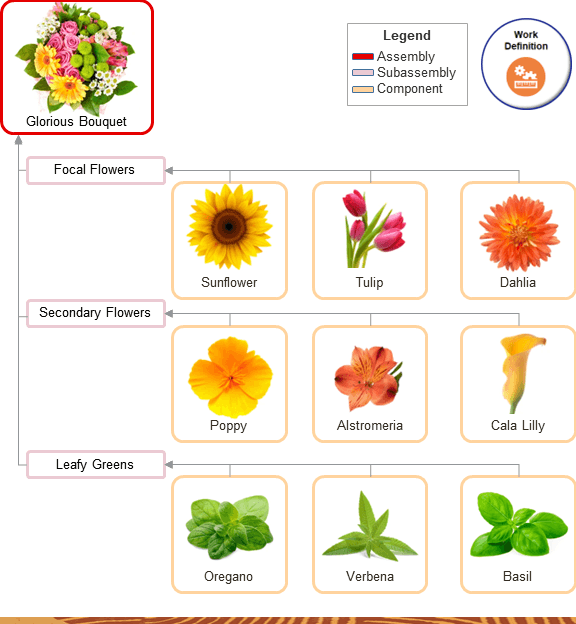

花束であるGlorious Bouquetという品目を販売するとします。 顧客は、花束のさまざまな部分で、年内のさまざまな時期に見たい花について、非常に目に見える味を持っています。 一部のタイプの花は常に利用可能であり、顧客は季節に関係なく常にそれらを望んでいるので、それらを固定すると考えます。 しかし、他の花は季節とともにやってくるので、それらを変数として見ます。
作業定義に次の階層があるとします:
説明
- Glorious Bouquetは、あなたのトップレベルのアセンブリです。
- Focal Flowers、Secondary Flowers、Leafy Greensはサブアセンブリです。
- Sunflower、Tulip、Dahlia、California Poppy、Alstroemeria、Cala Lilly、Oregano、VerbenaおよびBasilはコンポーネントです。
簡潔にするために、私たちはSecondary FlowersとCalifornia Poppyに焦点を当てます。 これらを識別する方法を次に示します:

作業定義に、作業定義の異なるレベルで同じクリティカル・コンポーネントの複数のインスタンスが含まれ、そのコンポーネントの基準が有効日によって異なるとします。 スケジュール済プロセスは、各インスタンスを親品目にリンクします。 コンポーネントの基準が次の場合:
- 固定 スケジュール済プロセスでは、各インスタンスの日付が親にロールアップされます。
- 「変数」。 半組立品と構成部品の間の日付が一致する場合、または構成部品の日付が半組立品の日付範囲内にある場合は、その構成部品が生産資源構成表に含まれます。 そうでない場合、そのコンポーネントは含まれません。 このロジックは、クリティカルでないサブアセンブリがあり、クリティカルなコンポーネントが含まれている場合に適用されます。
7月21日から12月1日までの次の夏季および秋季のブーケ販売シーズンに備える必要があります。 供給の季節変動に応じて異なる約束をする必要があるため、次の作業定義を作成します:
| 行 | 説明 | 組立品 | サブアセンブリまたはコンポーネント | 有効日 | 数量 | 基準 | 番号を検索 |
| 1 | Glorious Bouquet | AS301 | SA2 | 21年7月 | 1 | 固定 | 1 |
| 2 | Secondary Flowers | - | SA2 | 7月21日から9月30日 | 5 | 変動 | 2 |
| 3 | Secondary Flowers | - | SA2 | 7月21日から11月1日 | 6 | 変更項目 | - |
| 4 | Secondary Flowers | - | SA2 | 2年11月 | 10 | 変動 | - |
| 5 | California Poppy | SA2 | C1 | 7月21日から12月1日 | 1 | 固定 | 1 |
| 6 | California Poppy | - | C1 | 8月1日から10月1日 | 2 | 固定 | 2 |
| 7 | California Poppy | - | C1 | 7月21日から11月1日 | 2 | 変動 | - |
終了日がない場合、表の「有効日」列には開始日のみが含まれます。
Glorious BouquetアセンブリにSecondary Flowersサブアセンブリの複数のインスタンスを作成して、季節変動を考慮します:
- 行1 Glorious Bouquet、トップ・レベルのアセンブリが含まれています。 日付は、7月21日から9月30日までの販売シーズンの全期間にわたって実行されます。
- 行2 7月21日から9月30日までのSecondary Flowersと、販売シーズンの初期部分をカバーする数量5が含まれています。
- 行3 7月21日から11月1日までのSecondary Flowersと、通常シーズン後半に使用可能な供給の増加をピック・アップするための数量6が含まれます。
- 行4 10月末の秋の収穫時には、Secondary Flowersの余剰目録が用意されていることから、Secondary Flowersのこのインスタンスを10個以上の量で作成し、11月2日に発効されます。
- 「行5」。 California Poppyはあなたの商標の二次花です、あなたは常にそれらの少なくとも1つを含めるので、あなたはそれを固定として追加し、数量は1、7月21日から12月1日です。 これは、ほとんどの販売シーズンをカバーしています。
- 「行6」。 数量が2、8月1日から10月1日のポピーを追加します。
- 「行7」。 8月から11月の間には、7月から12月の間よりも多くのポピーが利用できるため、8月から11月までのブーケに含めるポピーの数を増やします。
ノート
- 作業定義は、Secondary FlowersおよびCalifornia Poppyの番号の検索属性を指定します。
- SA2、Secondary Flowersを除き、すべてのコンポーネントおよびリソースがクリティカルであるとします。
- ここでは、例を説明するためにのみ「行」を使用しています。 実際の作業定義にそのような行はありません。
California Poppyに可変基準があり、そのポピーの日付範囲がある場合:
- Secondary Flowersの日付範囲に一致または範囲内にあります。 スケジュール済プロセスでは、そのポピーの日付範囲がロールアップされます。
- Secondary Flowersの日付範囲と一致しないか、範囲内にありません。 リソース構成表には、そのポピーは含まれません。
7月20日に「リソース構成表の作成」スケジュール済プロセスを実行するとします。 スケジュール済プロセスにより、次のリソース構成表が作成されます。
| 組立品 | コンポーネント | 有効日 | 数量 | 基準 | 番号を検索 |
| Glorious Bouquet、AS301 | California Poppy、C1 | 7月30日から12月1日 | 1 | 固定 | 1 |
| - | California Poppy、C1 | 8月1日から10月1日 | 2 | 固定 | 2 |
| - | California Poppy、C1 | 7月21日から11月1日 | 12 | 変動 | - |
リソース構成表には、作業定義の次の行のC1が含まれます:
- 行5は、基準が固定されているためです。 リソース構成表には、すべての固定コンポーネントが含まれます。 また、作業定義の各固定コンポーネントの正確な数量も含まれます。 数量も変動ではなく固定されているため、数量は調整されません。
- 行6は、基準が固定されているためです。
- 行7のC1ポピーの日付範囲は7月21日から11月1日であり、その日付範囲は行3のSA2 Secondary Flowersの範囲と一致するため、行7。
スケジュール済プロセスが12個のポピーの数量を取得するために適用される計算を次に示します:
- 作業定義の行3の数量は6です。つまり、Glorious Bouquetには6つのSecondary Flowersサブアセンブリが必要です。
- C1 California Poppyの行7の数量は2であるため、行3のSecondary Flowersサブアセンブリには、2つのC1 California Poppyコンポーネントの数量が必要です。
- 2 California Poppyコンポーネントに6つのSecondary Flowersサブアセンブリを乗算すると、12ポピーになります。 その量はまた、黄色のレンガ道路の両側に並ぶのに十分なポピーです。

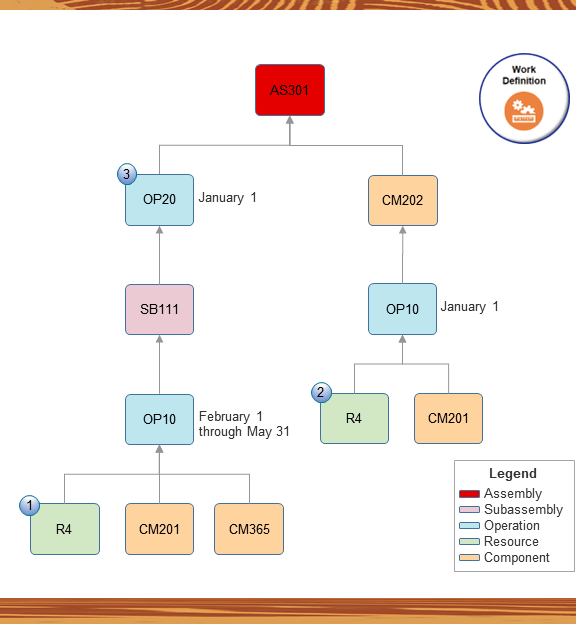

次に、作業定義の階層が少し異なるとします:
M1
AS301
CM201
CM202
R3
R4
SB111
CM201
CM365
R4
これらの値があるとします。
| 組立品 | コンポーネントまたはリソース | 工程連番 | 数量 | 基準 | 有効日 |
| AS301 | CM202 | 10 | 1 | 変動 | 1月1日 |
| - | CM201 | 10 | 1 | 変動 | 1月1日 |
| - | R4 | 10 | 0.5 | 変動 | 1月1日 |
| - | SB111 | 20 | 1 | 変動 | 1月1日 |
| - | R3 | 20 | 0.5 | 変動 | 1月1日 |
| SB111 | CM201 | 10 | 1 | 変動 | 2月1日から5月31日 |
| - | CM365 | 10 | 1 | 変動 | 2月1日から5月31日 |
| - | R4 | 10 | 0.5 | 変動 | 2月1日から5月31日 |
次のように仮定します。
- SB111およびR3を除き、すべてのコンポーネントおよびリソースが重要です。
- AS301とSB111は、どちらも同じCM201コンポーネントと同じR4リソースを使用します。
- CM201は、終了日なしで1月1日に有効になり、R4の日付範囲は2月1日から5月31日までであるため、CM201とR4の日付は互いに重複します。
「リソース構成表の作成」スケジュール済プロセスを1月1日に実行し、次のリソース構成表を作成するとします:
| 組立品 | コンポーネントまたはリソース | 数量 | 有効日 |
| AS301 | CM202 | 1 | 1月1日 |
| - | CM201 | 1 | 1月1日 |
| - | CM201 | 1 | 2月1日から5月31日 |
| - | R4 | 0.5 | 1月1日 |
| - | CM365 | 1 | 2月1日から5月31日 |
| - | R4 | 0.5 | 2月1日から5月31日 |
スケジュール済プロセスは、子SB111のコンポーネント、リソースおよび日付をリソース構成表の親AS301にロールアップします。
CM202コンポーネントの要求が発生した場合:
- 2月1日から5月31日まで、納期回答では数量2が消費されます
- 1月1日から1月31日まで、または6月1日以降に納期回答では数量1が消費されます
R4リソースの要求が発生した場合:
- 2月1日から5月31日まで、納期回答では1時間の数量が消費されます
- 1月1日から1月31日まで、または6月1日以降に、納期回答では0.5時間の数量が消費されます
項目の基準を「固定」または「変数」に設定することに注意してください。
この例では、データの収集が終了した後、この階層の作業定義を示します:
ノート
- R4リソースは、OP10操作を実行してSB111サブアセンブリを構築します。 CM201およびCM365コンポーネントを使用します。 このOP10は、2月1日より早く開始できますが、5月31日より後に終了する必要があります。
- R4リソースはOP10操作を実行し、CM201コンポーネントを使用してCM202コンポーネントをアセンブルします。 このOP10は、1月1日以降にいつでも開始できます。
- R4リソースは、OP20操作を実行して、最終的なAS301アセンブリを構築します。 SB111サブアセンブリおよびCM202コンポーネントを使用します。 このOP20は、1月1日以降にいつでも開始できます。
