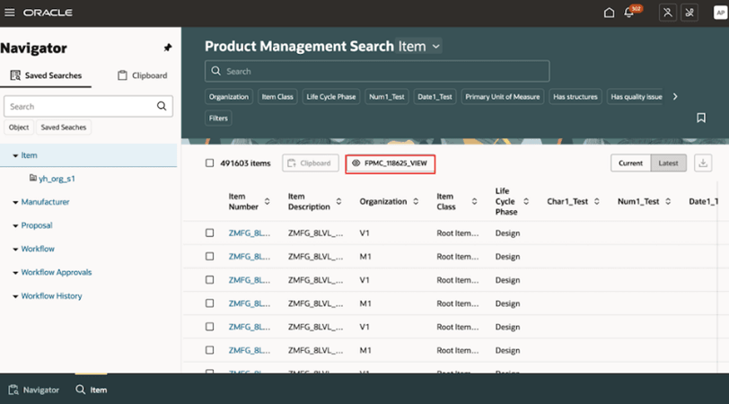

「製品管理」作業領域で、下部にある「検索」タブをクリックすると、デフォルトのシステム・ビューに基づいて「製品管理検索」ページが表示されます。 個人ビューをデフォルトとして設定した場合、「製品管理検索」ページには最初にデフォルト・ビューが表示されます。 個人用ビューの列の表示を制御できます。 個人用ビューは、作成元のシステム・ビューと同じビュー設定を維持します。
次のスクリーンショットは、現在使用されているビュー名を示しています。
選択したビューが強調表示されました
