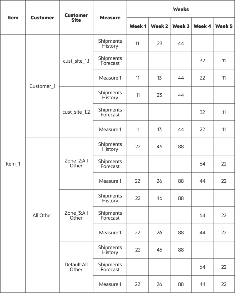

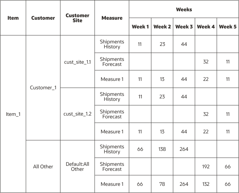

次の表に示すように、4人の顧客がある例を考えてみます:
| 顧客 | 主要顧客? | ゾーン | 顧客サイト |
| Customer_1 | ○ | Zone_1 | cust_site_1.1, cust_site_1.2 |
| Customer_2 | いいえ | Zone_2 | cust_site_2.1, cust_site_2.2 |
| Customer_3 | いいえ | Zone_3 | cust_site_3.1, cust_site_3.2 |
| Customer_4 | いいえ | ゾーンが指定されていません | cust_site_4.1, cust_site_4.2 |
非主要顧客のデータを集計する際にゾーンを無視することを選択した場合、次の表は、これらの顧客のデータがどのように格納されるかを示しています:
非主要顧客のデータを集計する際にゾーンを検討することを選択した場合、次の表に、これらの顧客のデータがどのように格納されるかを示します:
