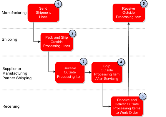

外注加工のフローは、Oracle Manufacturing Cloudソリューションの中で完結します。 出荷明細は、ManufacturingからOracle Fusion Shippingへ送られて処理されます。 明細の内容はShippingで梱包され、サプライヤへ送られます。 これを受けて、サプライヤは商品に対してサービスを実施し、商品をOEMへ返します。 OEMは商品をOracle Fusion Receivingで受け取り、処理された商品をManufacturingへ送ります。 外注加工ビジネス・プロセス・フローの詳細は、『Oracle Fusion Cloud SCM: Manufacturingの使用』ガイドを参照してください。 Receivingでの外注加工の詳細は、『Oracle Fusion Cloud SCM: Receivingの使用』ガイドを参照してください。
次の図は、出荷と受入に関わる外注加工フローの概要を示したものです。
コールアウトの説明:
ManufacturingからShippingへ、外注加工の出荷明細が送られます。
出荷明細がShippingにインポートされ、外注加工のサプライヤまたは製造パートナ向けに梱包と出荷が行われます。
サプライヤまたは製造パートナは商品を受け取り、契約内容に沿った外注加工サービスを行います。
サプライヤまたは製造パートナが商品に対するサービスを完了すると、商品は最初の製造業者に返されます。
外注加工された商品は、サプライヤまたは製造パートナからReceivingで返され、最初の製造業者へ搬送されて作業オーダーが完了します。
プロセス全体を通して、サプライヤまたは製造パートナへ送られ、返ってくる商品の所有権は、最初の製造業者が保持しています。 作業オーダーおよび購買オーダーの情報は、外注加工のフローにすべて従います。
