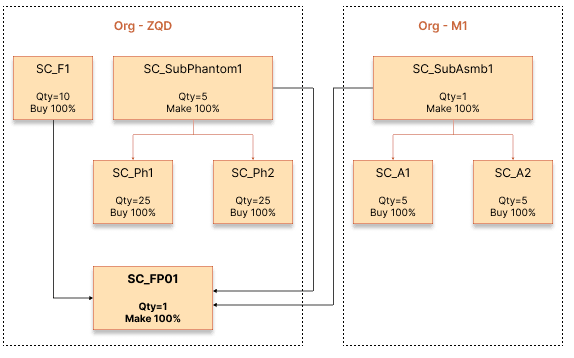

シナリオ
組織ZQDは、品目SC_FP01を製造しています。 この品目を製造するには、他の様々な品目が必要です。 次の表に、品目、それらのソース・ルールおよび数量を示します:
| 品目 | 組織 | ソース・ルール | ソース組織 | 配賦 | 数量 |
| SC_FP01 | ZQD | 製造 | 該当なし | 100% | 1 |
| SC_F1 | ZQD | 購買 | 該当なし | 100% | 10 |
| SC_SubPhantom1 | ZQD | 製造 | 該当なし | 100% | 5 |
| SC_Ph1 | ZQD | 購買 | 該当なし | 100% | 25 |
| SC_Ph2 | ZQD | 購買 | 該当なし | 100% | 25 |
| SC_SubAsmb1 | ZQD | 異動 | M1 | 100% | 1 |
前述の表の項目SC_SubAsmb1は、組織M1で作成されます。 次の表に、対応するソース・ルールを示します:
| SC_SubAsmb1 | M1 | 製造 | 該当なし | 100% | 1 |
| SC_A1 | M1 | 購買 | 該当なし | 100% | 5 |
| SC_A2 | M1 | 購買 | 該当なし | 100% | 5 |
表から収集できるため、組織ZQDでは、完成品SC_FP01を製造するために、ここにリストされている品目が必要です:
SC_F1 - ZQDはこの品目を購入し、この品目に対して標準原価または購買原価を定義する必要があります。
SC_SubPhantom1 - ZQDは、この品目を作成し、次の品目を必要とします:
SC_Ph1 - ZQDはこの品目を購入し、この品目に対して標準原価または購買原価を定義する必要があります。
SC_Ph2 - ZQDはこの品目を購入し、この品目に対して標準原価または購買原価を定義する必要があります。
SC_SubAsmb1 - ZQDはこれをM1から取得し、次の品目で製造します:
SC_A1 - M1は、この品目を購入し、この品目に対して標準原価または購買原価を定義する必要があります。
SC_A2 - M1は、この品目を購入し、この品目に対して標準原価または購買原価を定義する必要があります。
この品目を製造するには、これらの資材とは別の様々なリソースも必要です。 完成品SC_FP01の製造フロー全体を示すイメージを次に示します。
