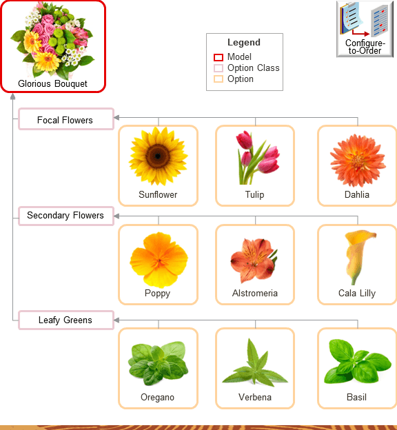

次の受注組立構成モデルを設定するとします:
この受注組立構成モデル:テキストを設定するとします
次に、「オーダー管理」作業領域に移動します:
  1. ブーケをオーダー明細に追加します。
  2. 作業領域にはこの構造が表示され、オプションを選択します:
    Glorious Bouquet
      Focal Flowers
        Sunflower
        Tulip
        Dahlia
      Secondary Flowers
        California Poppy
        Alstroemeria
        Cala Lilly
      Leafy Greens
        Oregano
        Verbena
        Basil
    「斜体」は、選択したオプションを示します。
