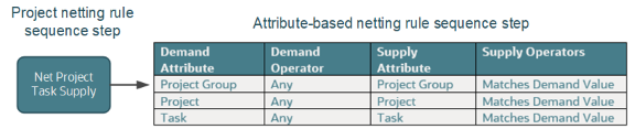

プロジェクト・タスク供給のネッティング |
プロジェクトおよびタスクの属性が需要属性と完全に一致する供給がネッティングされます。 属性ベースのネッティング・ルールのネッティング順序ステップで、「プロジェクト」、「プロジェクト・グループ」および「タスク」属性に対して次を選択します。
ネッティング順序ステップを構成すると、ネッティング・ウィンドウの需要のプロジェクト・グループ、プロジェクトおよびタスク属性の値とプロジェクト・グループ、プロジェクトおよびタスクが一致する供給がプランニング・プロセスで確実にネッティングされます。 |

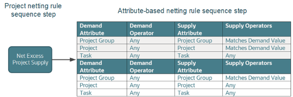

超過プロジェクト供給のネッティング |
予約レベルがプロジェクトの場合、プロジェクト需要に対して、同じプロジェクトのすべてのタスクからの供給が使用されます。 予約レベルがプロジェクト・グループの場合、同じプロジェクト・グループ内のプロジェクト全体の需要に対して、同じプロジェクト・グループのすべてのタスクまたはすべてのプロジェクトからの供給が使用されます。 属性ベースのネッティング・ルールの構成には、2つのネッティング順序ステップがあります。 最初のネッティング順序ステップでは、次を選択します。
このネッティング順序ステップを構成すると、ネッティング・ウィンドウの需要のプロジェクト・グループおよびプロジェクト属性の値とプロジェクト・グループおよびプロジェクトが一致する供給がプランニング・プロセスで確実にネッティングされます。 ネッティング順序の2番目のステップでは、次を選択します。
このネッティング順序ステップを構成すると、ネッティング・ウィンドウの需要のプロジェクト・グループ属性の値とプロジェクト・グループが一致する供給がプランニング・プロセスで確実にネッティングされます。 属性ベースのネッティング・ルールのこの2つのネッティング順序ステップは、1つのプロジェクト内、複数のタスク内、およびプロジェクト・ネッティング・ルールの予約レベルがプロジェクト・グループに設定されている場合の1つのプロジェクト・グループ内の超過プロジェクト供給のネッティングに似ています。 |

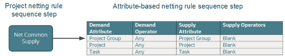

共通供給のネッティング |
プロジェクトまたはタスクの属性が含まれない供給がネッティングされます。 手持供給、購買オーダー供給、作業オーダー供給などが対象となります。 このような供給は、プロジェクト、タスクまたは共通需要のすべて対して使用できます。 属性ベースのネッティング・ルールのネッティング順序ステップで、「プロジェクト」、「プロジェクト・グループ」および「タスク」属性に対して次を選択します。
ネッティング順序ステップをこのように構成すれば、ネッティング・ウィンドウの共通供給のプロジェクト需要がプランニング・プロセスで確実にネッティングされます。 |

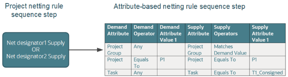

指標1および2供給のネッティング |
属性ベースのネッティング・ルールでプロジェクトの特定のタスク属性値を選択することで、プロジェクト需要に指定されたタスクから供給を正味化します。 プロジェクトベースのネッティング・ルールの「指標1供給のネッティング」または「指標2供給のネッティング」のネッティング順序に相当する、属性ベースのネッティング・ルールのネッティング順序ステップは次のとおりです。 属性ベースのネッティング・ルールで、次を選択します。
ネッティング順序ステップをこのように構成すると、ネッティング順序ウィンドウのプロジェクト需要に対して指標1または指標2として指定したプロジェクト内のタスクの供給がプランニング・プロセスで確実にネッティングされます。 |
