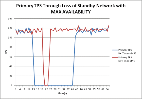

Data Guard Brokerプロパティ: NetTimeout
デフォルト値: 30秒
推奨値: ネットワークの応答性と信頼性が高い場合は5から10秒
同期REDO転送の宛先でそこに対して送信されたREDOデータの確認応答が送信されるまで待つ間、LGWRバックグラウンド・プロセスによって最長で何秒間ブロックされるかを指定します。NetTimeoutの秒数以内に確認応答が受信されない場合は、エラーがログに記録され、その宛先へのREDO転送セッションが終了します。
このプロパティは、ネットワーク障害、スタンバイ・ホスト障害、スタンバイ・クラスタ障害など、スタンバイ・プロセスとの同期転送プロセスがTCPタイムアウトになる停止すべてに対して有効です。NetTimeoutを5秒未満に設定しないでください。

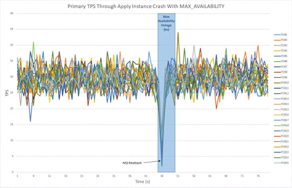

適用インスタンスの強制終了
テストの実行方法
  1. プライマリ・データベースでワークロードを開始します。
  2. プライマリ・データベースが最大可用性モードであることを確認します。
    select protection_mode,protection_level from v$database;
  3. 管理対象リカバリ・プロセス(MRP)を実行しているインスタンスを中断します。
    shutdown abort

プライマリでの想定されている影響
適用インスタンスが失われると、プライマリ・データベースによってただちにログが切り替えられて、宛先がRESYCHRONIZATION MODEに下げられます。プライマリがスタンバイに再接続できるようになり、欠落しているREDOを送信できるようになると、2回目のログ・スイッチが発生して、宛先がSYNCHRONOUSに昇格され、MAXIMUM AVAILABILITYが復元されます。
図19-1 適用インスタンスがクラッシュしたプライマリ・データベース・ワークロード

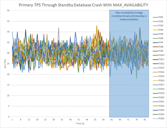

同期転送によって、インスタンスのクラッシュがすぐに検出されます。アプリケーションにさらにブラウンアウトが発生することはありません。スタンバイ・インスタンス全体が失われると、宛先をRESYCHRONIZATION MODEに下げるために、プライマリ・データベースによってただちにログが切り替えられます。プライマリは、スタンバイが少なくとも1つマウント状態に戻るまでMAXIMUM AVAILABILITYに戻りません。その時点で、REDOのギャップが解決され、ログ送信が再開される可能性があります。2回目の短いブラウンアウトは、スタンバイがプライマリで再度使用可能になったときに、構成をMAXIMUM AVAILABILITYに戻すための必要なログ・スイッチが原因で発生します。
図19-2 スタンバイ・データベースがクラッシュしたプライマリ・データベース・ワークロード

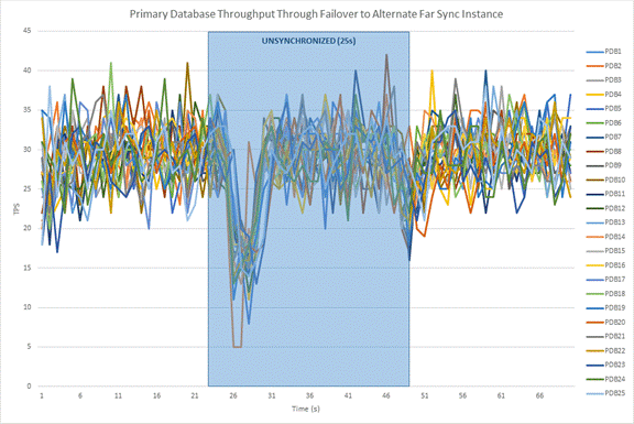

次の図は、この例でのアクティブな遠隔同期インスタンスに障害が発生したが、それが実行されていたサーバーがまだ動作している場合に、停止中に起こることを示しています。
  • プライマリ・データベースが代替遠隔同期インスタンスに接続している間、3秒から4秒の短いアプリケーション・ブラウンアウトがあります。
    • この障害状態では、NetTimeoutを待つことなく、エラーがただちにプライマリ・データベースに返されます。このブラウンアウトは、プロパティ設定((MaxFailure-1)*ReopenSecs) + 4秒に基づいて計算できます。
  • 構成が再同期される前に、プライマリ・データベースに影響する2回目の停止が発生した場合にもたらされる可能性がある最大データ損失は、プライマリが代替遠隔同期インスタンスに再接続し構成が再同期される間に生成されるREDOの量によって異なります。
図19-3 代替遠隔同期インスタンスにフェイルオーバーしたプライマリ・データベース・ワークロード
遠隔同期インスタンスが実行されているサーバーがクラッシュした障害状態の場合は、動作が若干異なります。アプリケーションのブラウンアウトはさらにNetTimeout秒長くなります。また、再同期が完了するまでに必要な処理が増えるため、2回目の停止がプライマリに影響した場合のデータ損失の潜在的な危険性が高まります。

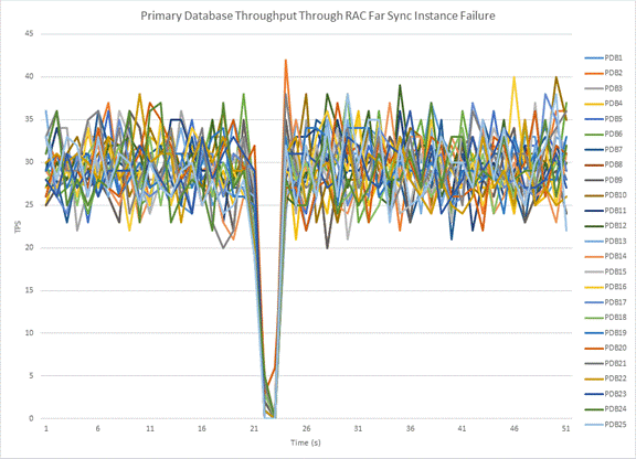

このユースケースでは、アクティブな遠隔同期インスタンスに障害が発生すると、Oracle RACによって停止がただちに検出され、REDO転送が、障害が発生していないOracle RACノードの1つにあるすでに実行中の遠隔同期インスタンスに自動的にフェイルオーバーされます(これを発生させるために代替宛先を定義する必要はありません)。インスタンスのフェイルオーバーの間に、エラー通知の確認応答と処理のために、1秒未満の非常に短いアプリケーション・ブラウンアウトが発生します(net_timeoutはこのエラー状態には適用されません)。構成は最大可用性保護レベルのままであり、クラスタ内の1つのノードから次のノードへのトランジションの間、データ損失ゼロの保護が維持されます。新しい遠隔同期インスタンスでそのクラスタの共有ストレージにある既存のSRLにアクセスできるため、再転送は必要ありません。高速な検出と、データ損失ゼロの保護が中断されないことは、Oracle RACを使用して遠隔同期インスタンスをホストする大きな利点です。

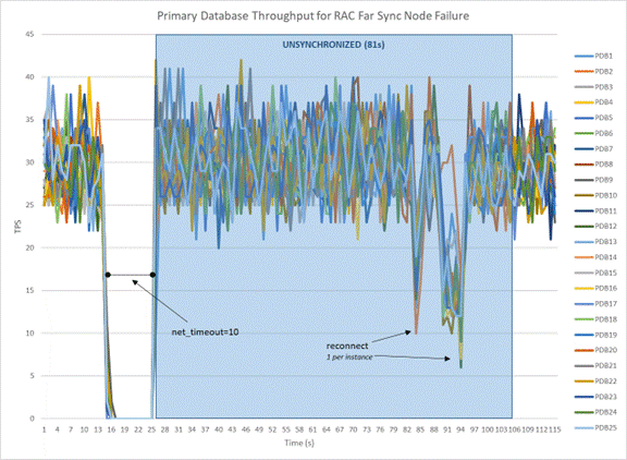

次の図は、Oracle RACのノード障害(アクティブな遠隔同期インスタンスが実行されているサーバーの停止)の影響を示しています。ノード障害によって、Data GuardのNetTimeoutプロパティと同等の短いブラウンアウトが発生して、アプリケーション・スループットの最初の低下が起こります。その後、Data GuardのREDO転送によって、障害が発生していないノードとの接続が再確立されている間に、2回目のブラウンアウトが発生します。この場合は、ノード障害によってData Guardが再同期状態になるため、データ損失の可能性が高くなります。Data Guardによって、プライマリとスタンバイが迅速に再同期され、新しい接続の確立後に構成がデータ損失ゼロの保護レベルに戻されます。構成の再同期に必要な時間は、障害が発生していないインスタンスに送信する必要があるREDOの量によって異なります。
図19-5 RACの遠隔同期ノードに障害が発生したプライマリ・データベース・ワークロード

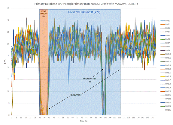

同期転送プロセスの停止
テストの実行方法
  3. 1つのインスタンスについてNSSプロセスを見つけます。
    ps -aef | grep ora_nss
  4. そのNSSプロセスを強制終了します。
    kill -9 <pid>

プライマリでの想定されている影響
プライマリで同期転送プロセスが失われた場合は、LGWRによって、約10秒で同期転送の停止が検出され、その後、宛先をRESYCHRONIZATIONモードに下げるためにログ・スイッチが発生します。最長で60秒後に、ハートビートARCHによって同期転送プロセスの再起動が開始され、その後に、宛先をMAXIMUM AVAILABILITYに昇格するためのログ・スイッチが発生します。
プライマリ・データベースとスタンバイ・データベースの間のネットワークの損失
テストの実行方法
  1. スタンバイのプロパティNetTimeoutを30または5に、MaxFailureを1に設定します。
  2. プライマリ・データベースでワークロードを開始します。
  3. プライマリ・データベースが最大可用性モードであることを確認します。
    図19-6 同期転送プロセスが失われたプライマリ・データベース・ワークロード
  4. プライマリによってrootとして使用されているスタンバイ・インタフェースを停止します。
    ifdown eth0
確認対象
  • プライマリが非同期になるという通知
    Destination LOG_ARCHIVE_DEST_2 is UNSYNCHRONIZED
ノート:
ネットワークが回復し、宛先のFAILURE_COUNTがリセットされ、プライマリがスタンバイに再接続されるまで、宛先は再同期されません。
ノート:
宛先の失敗数が、指定されているMaxFailureプロパティ値に達した場合に、その宛先を再使用するための方法は、MaxFailureプロパティ値を変更するか(それを適格な現在の値に設定する)、任意のプロパティを変更することのみです。この結果、障害件数がゼロ(0)にリセットされます。
プライマリへの想定されている影響
ネットワークが失われると、プライマリにより、そのネットワークを待機しているNetTimeout秒の間、すべての処理が凍結されます。MaxFailure=1が指定されている場合は、NetTimeoutが期限切れになると、宛先がRESYNCHRONIZATIONに下がり、保護されていない状態で処理が続行されます。NetTimeoutは、5未満に設定せず、5に設定するのは、待機時間が短い信頼性の高いネットワークに対してのみにしてください。
図19-7 スタンバイ・ネットワークが失われたプライマリ・データベース・ワークロード

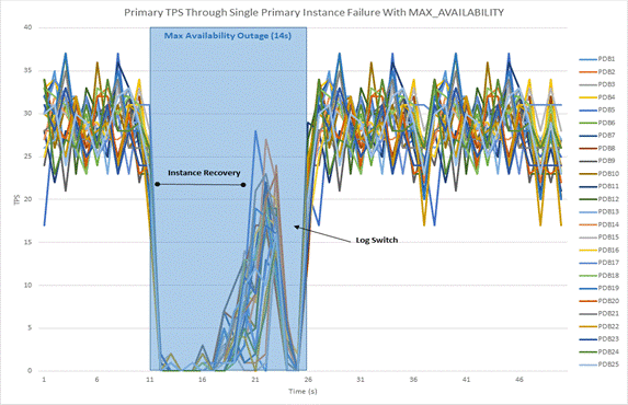

プライマリ・インスタンスの停止
テストの実行方法
  3. プライマリのインスタンス1つを中断します。
    shutdown abort
確認対象
  • 再同期のための低下のアラート・ログに明示的な警告は含まれませんが、インスタンスが失われたことが原因でありインスタンスのリカバリが必要であることが、暗黙的に示されています。
  • 再構成とインスタンス・リカバリの通知
    Reconfiguration started (old inc 3, new inc 5)
    Instance recovery: looking for dead threads
    Completed instance recovery at
  • プライマリが同期されるという通知
    Client pid [#####] attached to RFS pid [#####] at remote instance number [#] at dest '<standby>'
プライマリでの想定されている影響
インスタンスが失われた後、障害が発生していないインスタンスの1つでインスタンス・リカバリが実行されます。また、リモートの宛先を再初期化した後にログ・スイッチを実行して、構成をMAXIMUM AVAILABILITY保護に戻す必要があります。
図19-8 プライマリ・インスタンスに障害が発生したRACのプライマリ・データベース・ワークロード

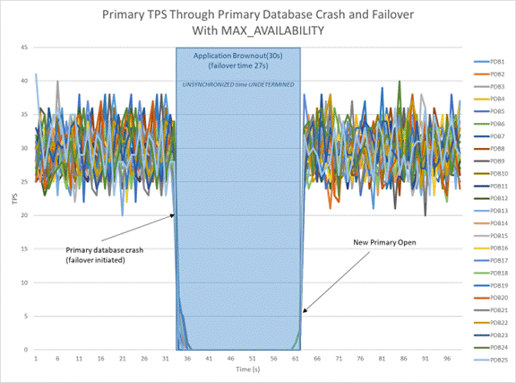

プライマリ・データベースの停止とフェイルオーバー
テストの実行方法
    select protection_mode, protection_level from v$database;
  3. プライマリ・データベースを中断します。
    shutdown abort
  4. 手動またはファスト・スタート・フェイルオーバー(FSFO)を使用して、スタンバイへのフェイルオーバーを開始します。
確認対象
  • 初期スタンバイのアラート・ログ内のフェイルオーバーの開始
    Data Guard Broker: Beginning failover
  • 初期スタンバイのアラート・ログ内のフェイルオーバーの完了
    Failover succeeded. The primary database is now ‘<standby>’
プライマリでの想定されている影響
フェイルオーバー後に、プライマリ・データベースがオープンされて、アプリケーションにデータベースの可用性が提供されます。MAXIMUM AVAILABILITY保護は、古いプライマリ・データベースが回復し再同期されるまで復元されません。
図19-9 プライマリ・データベースがクラッシュしフェイルオーバーされたプライマリ・データベース・ワークロード
