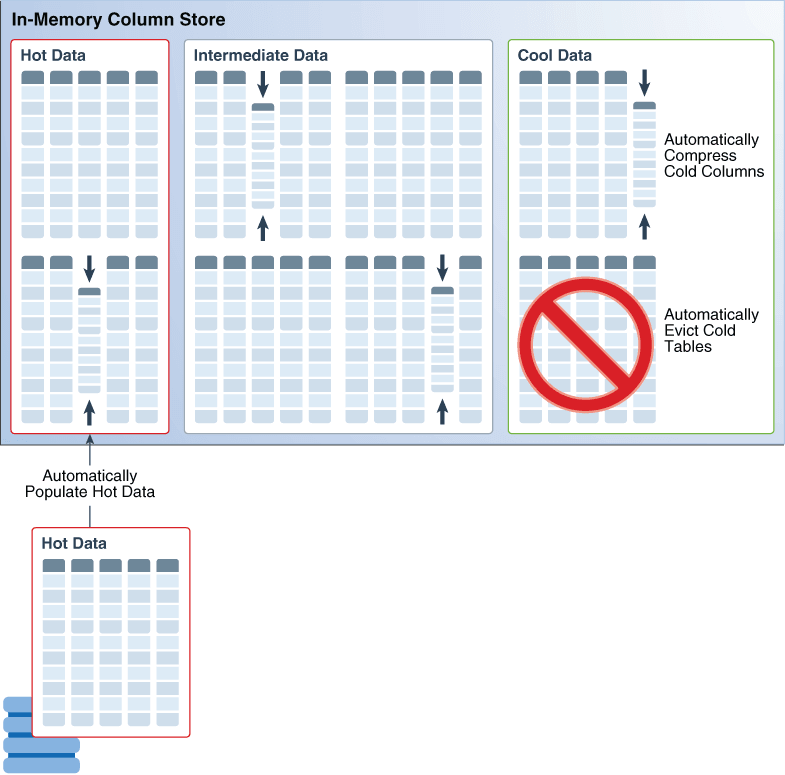

次の図に示されているように、自動インメモリーは、ヒート・レベル統計を使用して、移入および除去するセグメントと圧縮する列を決定します。
図4-1 自動インメモリー
図4-1の説明が続きます
「図4-1 自動インメモリー」の説明
