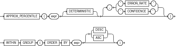

目的
APPROX_PERCENTILEは、近似逆分散ファンクションです。これは、パーセンタイル値およびソート指定を取得し、そのソート指定に従ってそのパーセンタイル値に該当する値を戻します。計算では、NULLは無視されます
このファンクションは、PERCENTILE_CONTおよびPERCENTILE_DISCファンクションの代替機能として、正確な結果を戻します。APPROX_PERCENTILEは、正確な結果とわずかに誤差がありますが、PERCENTILE_CONTやPERCENTILE_DISCよりはるかに高速に大量のデータを処理します。
最初のexprはパーセンタイル値であり、0から1の数値に評価される必要があります。
ORDER BYに含まれる2番目のexprは単一式であり、このファンクションではこの式を使用して結果を計算します。exprで許容されるデータ型と、このファンクションの戻り値データ型は、DETERMINISTIC句で指定するアルゴリズムによって異なります。
DETERMINISTIC
この句を使用すると、このファンクションで使用するアルゴリズムのタイプを指定して、戻り値を計算できます。
  • DETERMINISTICを指定すると、このファンクションによって、決定的な結果が計算されます。この場合、ORDER BY句式は、数値または-2,147,483,648から2,147,483,647の範囲の数値に暗黙的に変換可能な値に評価される必要があります。このファンクションは、数値入力を最も近い整数に丸めます。また、ORDER BY句式の数値データ型と同じデータ型を戻します。戻り値は、必ずしもexprの値のいずれかであるとはかぎりません。
  • DETERMINSTICを指定しないと、このファンクションによって、非決定的な結果が計算されます。この場合、ORDER BY句式は、数値または日時値、あるいは数値または日時値に暗黙的に変換可能な値に評価される必要があります。また、ORDER BY句式の数値または日時データ型と同じデータ型を戻します。戻り値は、exprの値のいずれかとなります。
ERROR_RATE | CONFIDENCE
これらの句を使用すると、このファンクションによって計算される結果の精度を決定できます。これらの句のいずれかを指定すると、exprに指定したパーセンタイル値に該当する値が戻されるかわりに、次のいずれかの値を表す0から1までの10進値(それらの値を含む)が戻されます。
  • ERROR_RATEを指定すると、戻り値は、exprに指定されたパーセンタイル値に該当する値の計算におけるエラー率を表します。
  • CONFIDENCEを指定すると、戻り値は、ERROR_RATEを指定したときに戻されるエラー率の信頼水準を表します。
DESC | ASC
指定されたパーセンタイル値に該当する値を計算するためのソート指定を設定します。DESCを指定するとORDER BY句式の値を降順でソートでき、ASCを指定すると値を昇順でソートできます。デフォルトはASCです。
