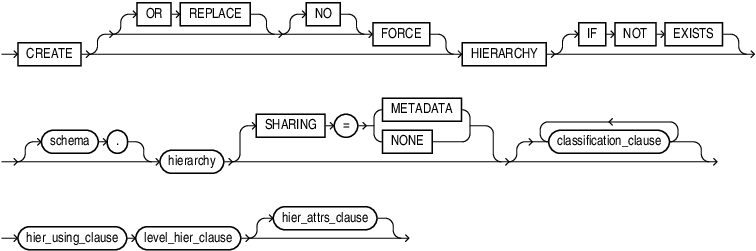

create_hierarchy::=

OR REPLACE
階層の既存の定義を異なる定義で置換するには、OR REPLACEを指定します。
FORCEおよびNOFORCE
正常にコンパイルされない場合でも強制的に階層を作成するには、FORCEを指定します。NOFORCEを指定した場合、階層を正常にコンパイルする必要があり、そうでない場合はエラーが発生します。デフォルトは、NOFORCEです。
IF NOT EXISTS
IF NOT EXISTSを指定すると、次の効果が得られます。
  • 階層が存在していない場合は、文の最後に新しい階層が作成されます。
  • 階層が存在している場合、これは文の最後の時点にある階層になります。古いものが検出されるため、新しいものは作成されません。
単一の文には、一度に1つのOR REPLACEまたはIF NOT EXISTSを指定できます。同じ文でOR REPLACEとIF NOT EXISTSの両方を使用すると、ORA-11541: REPLACE and IF NOT EXISTS cannot coexist in the same DDL statementというエラーが発生します。
IF EXISTSはCREATEとともに使用すると、ORA-11543: Incorrect IF NOT EXISTS clause for CREATE statementが発生します。
schema
階層を作成するスキーマを指定します。スキーマを指定しない場合、自分のスキーマに階層が作成されます。
階層
階層の名前を指定します。
SHARING
SHARING句は、アプリケーションのメンテナンスの際に、アプリケーション・ルートにオブジェクトを作成する場合に使用します。このタイプのオブジェクトはアプリケーション共通オブジェクトと呼ばれ、アプリケーション・ルートに属するアプリケーションPDBと共有できます。
次の共有属性のいずれかを使用して、オブジェクトを共有する方法を指定できます。
  • METADATA - メタデータ・リンクはメタデータを共有しますが、そのデータは各コンテナに固有です。このタイプのオブジェクトは、メタデータリンク・アプリケーション共通オブジェクトと呼ばれます。
  • NONE - オブジェクトは共有されず、アプリケーション・ルートでのみアクセスできます。

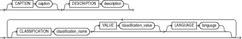

classification_clause
classification句を使用して、CAPTIONまたはDESCRIPTION分類の値を指定し、ユーザー定義分類を指定します。分類では、分析ビューとそのコンポーネントの情報を提供するためにアプリケーションで使用される、説明的なメタデータを提供します。
同じオブジェクトに、任意の数の分類を指定できます。分類の最大長は4000バイトです。
CAPTIONとDESCRIPTION分類では、DDLショートカットCAPTION 'caption'およびDESCRIPTION 'description'または完全な分類構文を使用できます。
言語別に分類値を変更できます。CAPTIONまたはDESCRIPTION分類に言語を指定するには、完全な構文を使用する必要があります。言語を指定しない場合、分類の言語の値はNULLです。言語の値は、NULLまたは有効なNLS_LANGUAGE値である必要があります。

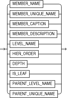

hier_attr_name
階層属性を指定します。
