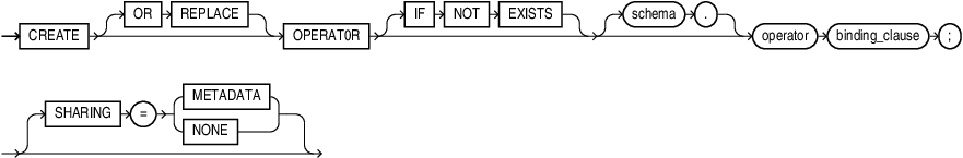

OR REPLACE
OR REPLACEを指定すると、演算子スキーマ・オブジェクトの定義を置換できます。
演算子の置換の制限事項
演算子に対して、その演算子をサポートする索引タイプなどの依存オブジェクトがない場合のみ、定義を置換できます。
IF NOT EXISTS
IF NOT EXISTSを指定すると、次の効果が得られます。
  • 演算子が存在していない場合は、文の最後に新しい演算子が作成されます。
  • 演算子が存在している場合、これは文の最後の時点にある演算子になります。古いものが検出されるため、新しいものは作成されません。
単一の文には、一度に1つのOR REPLACEまたはIF NOT EXISTSを指定できます。同じ文でOR REPLACEとIF NOT EXISTSの両方を使用すると、ORA-11541: REPLACE and IF NOT EXISTS cannot coexist in the same DDL statementというエラーが発生します。
IF EXISTSはCREATEとともに使用すると、ORA-11543: Incorrect IF NOT EXISTS clause for CREATE statementが発生します。
schema
演算子が含まれているスキーマを指定します。schemaを省略した場合、自分のスキーマ内に演算子が作成されます。
operator
作成する演算子の名前を指定します。名前は、「データベース・オブジェクトのネーミング規則」に指定されている要件を満たしている必要があります。

SHARING
SHARING句は、アプリケーションのメンテナンスの際に、アプリケーション・ルートにオブジェクトを作成する場合に使用します。このタイプのオブジェクトはアプリケーション共通オブジェクトと呼ばれ、アプリケーション・ルートに属するアプリケーションPDBと共有できます。
次の共有属性のいずれかを使用して、オブジェクトを共有する方法を指定できます。
  • METADATA - メタデータ・リンクはメタデータを共有しますが、そのデータは各コンテナに固有です。このタイプのオブジェクトは、メタデータリンク・アプリケーション共通オブジェクトと呼ばれます。
  • NONE - オブジェクトは共有されず、アプリケーション・ルートでのみアクセスできます。

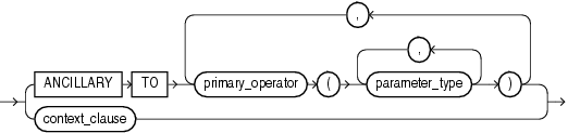

ANCILLARY TO句
ANCILLARY TO句を使用すると、演算子バインドが、指定した主演算子バインド(primary_operator)を補助することを指定できます。この句を指定する場合は、1つのみの数値パラメータで前のバインドを指定しないでください。
context_clause
context_clauseを使用すると、主演算子バインドを補助しないバインドのファンクション実装を指定できます。

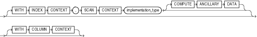

WITH INDEX CONTEXT、SCAN CONTEXT
この句を使用すると、演算子のファンクション評価に、実装タイプで指定した索引およびスキャン・コンテキストが使用されるように指定できます。
COMPUTE ANCILLARY DATA
COMPUTE ANCILLARY DATAを指定すると、演算子バインディングによって補助データが計算されます。
WITH COLUMN CONTEXT
WITH COLUMN CONTEXTを指定すると、列情報が演算子のファンクション実装に渡されます。
この句を指定する場合は、実装するファンクションのシグネチャに、余分なODCIFuncCallInfo構造を1つ含める必要があります。
関連項目:
ODCIFuncCallInfoルーチンを使用する手順については、『Oracle Databaseデータ・カートリッジ開発者ガイド』を参照してください。
