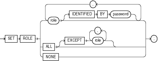

構文
セマンティクス
role
現行のセッションで使用可能にするロールを1つ以上指定します。指定されていないすべてのロールは、現行のセッションの存続期間中、または現行のセッションで他のSET ROLE文が発行されるまで使用禁止になります。
IDENTIFIED BY password句では、ロールに対するパスワードを指定します。ロールにパスワードが設定されている場合は、指定する必要があります。
ロールの設定の制限事項
グローバルに識別されたロールを指定することはできません。グローバル・ロールは、ログイン時にデフォルトで使用可能になり、後で再度使用可能にすることはできません。
IDENTIFIED BY
設定可能なパスワードは、最大長1024バイトです。
ALL句
ALLを指定すると、現行のセッションに対して付与されているすべてのロールを使用可能にできます。ただし、EXCEPT句に任意に指定されているロールは除きます。
EXCEPT句に指定するロールは、ユーザーに直接付与されている必要があります。他のロールによってユーザーに付与されたものは無効です。
直接付与されているロール、および他のロールを介してユーザーに付与されているロールをEXCEPT句に指定した場合、そのロールの付与先のロールにより、そのロールは使用可能のままになります。
ALL句の制限事項
ALL句には、次の制限事項が適用されます。
  • この句を使用して、ユーザーに直接付与されているパスワード付きのロールを使用可能にすることはできません。
  • この句を使用して、保護アプリケーション・ロールを使用可能にすることはできません。保護アプリケーション・ロールとは、認可済パッケージのみを使用するアプリケーションによって使用可能になるロールです。保護アプリケーション・ロールの作成については、『Oracle Databaseセキュリティ・ガイド』を参照してください。
NONE
NONEを指定すると、現行のセッションで、DEFAULTロールを含むすべてのロールを使用禁止にできます。
