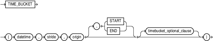

指定した時間隔の日時を取得するには、TIME_BUCKET (日時)を使用します。
TIME_BUCKETには、3つの必須引数と2つのオプション引数があります。
  • 最初の引数datetimeは、バケットへの入力です。
    3番目の引数originは、すべてのバケットが位置合せされるアンカーです。
    datetimeとoriginには、DATE、TIMESTAMP、TIMESTAMP WITH TIMEZONE、TIMESTAMP WITH LOCAL TIMEZONE、EPOCH TIME、BINARY_FLOAT、BINARY_DOUBLE、CHAR、式またはバインド変数を指定できます。

  • 2番目の引数strideは、正のOracle INTERVAL、ISO 8601の時間間隔文字列、式またはバインド変数です。小数秒は、datetimeとoriginがEPOCH TIME、BINARY_FLOATまたはBINARY_DOUBLEである場合のみサポートされます。

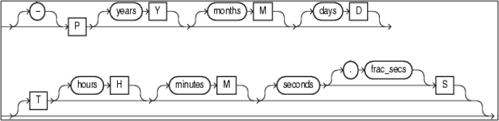

    ISO 8601の時間間隔文字列の場合、years、months、days、hours、minutesおよびsecondsは、0と999999999の間の整数です。frac_secsは、.0と.999999999の間の、秒の小数部です。
    指定したISO 8601時間間隔文字列が、OracleのINTERVALの定義と一致している必要があります。Pは必須であり、この値に空白は使用できません。Tを指定した場合は、hours、minutesまたはsecondsを少なくとも1つ指定する必要があります。hoursは24時間に基づいています。
    たとえば、P100DT05Hは100日と5時間を示しています。P1Y2Mは、1年と2か月を示しています。P1M1DT5H30M30Sは、P1M (1か月を示している)と同等です。
    ISO 8601の時間間隔文字列の構文:

  • 4番目の引数はオプションであり、時間バケットの開始値または終了値が返されるようにするかどうかを指定します。時間バケットの開始値を返すにはSTARTを、終了値を返すにはENDを指定します。この値では大文字と小文字が区別されません。デフォルト値はSTARTです。
  • 5番目の引数はオプションであり、バケット(ストライド)の決定方法を制御します。
    ON OVERFLOW ROUND (デフォルト): バケットは、対応する月のoriginと同じ日に切り出されます。その日がない月の場合、バケットは、月の最終日に丸められます。
    ON OVERFLOW ERROR: バケットは、対応する月のoriginと同じ日に切り出されます。その日がない月の場合、エラーになります。
    LAST DAY OF MONTH: originが月の最終日で、strideにMONTHまたはYEAR(あるいはその両方)のみが含まれている場合、バケットは対応する月の最終日に切り出されます。
