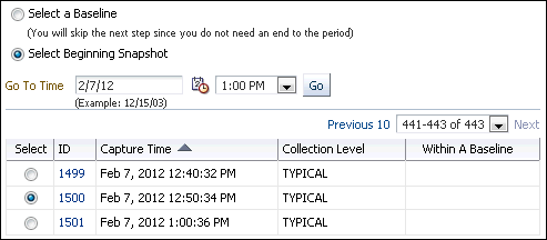

    • スナップショットのペアを比較するには、「最初のスナップショットの選択」を選択して2番目の期間で使用する最初のスナップショットを選択し、「次へ」をクリックします。
      この例では、2012年2月7日午後1:00時点のスナップショット18が選択されています。

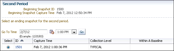

      「期間の比較: 第2期間終了」が表示されます。次のステップに進みます。
  6. レポートに含めるスナップショット期間の最後のスナップショットを選択し、「次」をクリックします。
    この例では、2009年2月7日午後12:50時点のスナップショット1500が選択されています。

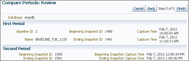

    「期間の比較: 確認」ページが表示されます。
  7. レポートに含まれる期間を確認して、「終了」をクリックします。

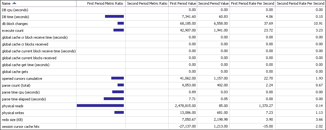

    「期間の比較: 結果」ページが表示されます。
    選択した期間からのデータが「一般」サブページに表示されます。「データの表示」リストからオプションを選択して、1秒または1トランザクションごとにデータを表示できます。
    ノート:
    期間が異なる場合は、異なる期間を比較できるように、データをデータベース時間で正規化してから差異が計算されます。
    この例は、ほとんどすべてのメトリックにおいて、第1期間で多くのリソースが消費されていることを示しています。棒グラフは、2つの期間にわたる値の比率を示しています。棒グラフがない場合は値が同一であることを示しています。この例のレポートでは、最初の期間の1秒当たりのデータベース・ブロックの変更と解析時間が、2番目の期間よりも大幅に多くなっています。
