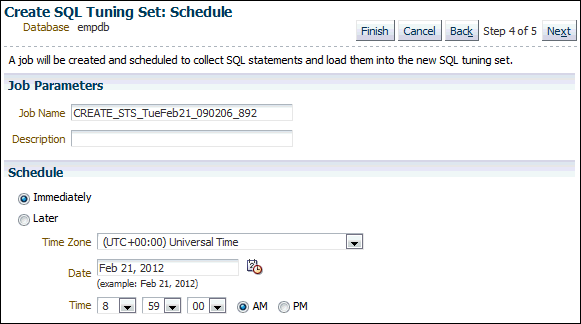

  4. システムで生成されたジョブ名を使用しない場合は、「SQLチューニング・セットの作成: スケジュール」ページの「ジョブ・パラメータ」で、「ジョブ名」フィールドに名前を入力します。
  5. 「説明」フィールドに、ジョブの説明を入力します。
  6. 「スケジュール」で、次のいずれかの操作を行います。
    • 即時: 発行直後すぐにジョブを実行する場合
    • 後で:「タイムゾーン」、「日付」および「時間」フィールドで指定した時間を使用してジョブを実行する場合
  7. 「次」をクリックします。

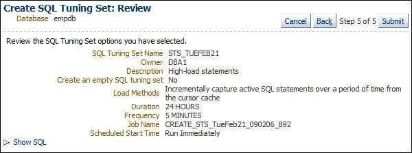

    「SQLチューニング・セットの作成: 確認」ページが表示されます。
  8. 選択したSQLチューニング・セット・オプションを確認します。
    ジョブが使用するSQL文を表示するには、「SQL表示」を拡張します。
  9. 「発行」をクリックします。
