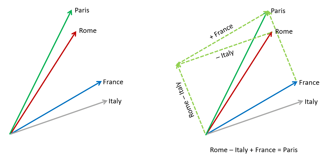

単語の類似性
単語の埋込みを使用して、「ローマ」と「パリ」の関係を見つけたいとします。「ローマ」のベクトルを取得して「イタリア」のベクトルを減算し、「フランス」のベクトルを追加できます。これにより、「パリ」という単語の意味に近い新しいベクトルが得られます。この計算は、理想的な埋込みモデルを使用すると「ローマ-イタリア+フランス=パリ」である必要があります。
