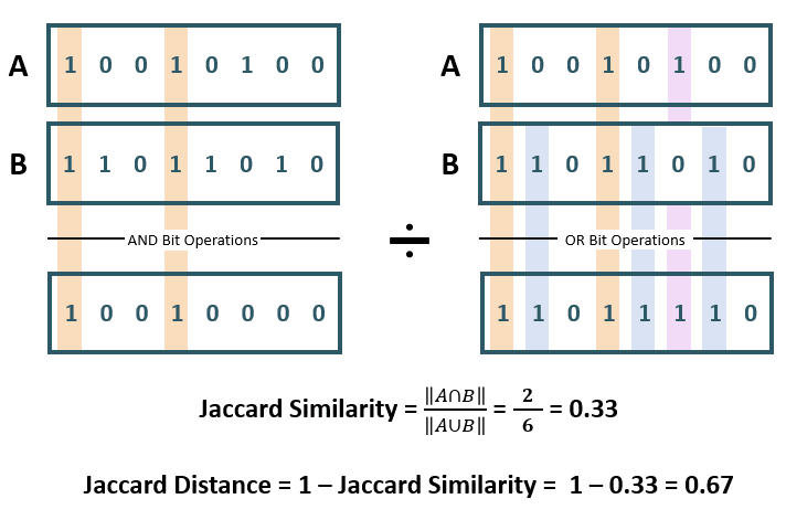

ベクトルAとBの間のジャカードの類似性は、AとBの間のANDビット演算の結果のハミング重み(ノルム、または結果のベクトルの「1」の数)を、AとBの間のORビット演算の結果のハミング重みで割ったものです。
ベクトルAおよびBの図に示されているように:
  • ANDビット操作では、数列内のビットが1と一致する場合は1、および一致しない場合は0が出力されます。
  • ORビット操作では、数列内のビットの少なくとも1つが1に一致する場合は1を、一致しない場合は0が出力されます。
計算結果は0から1までで、1に近い結果はより類似しています。結果が0の場合は、2つのベクトルが0以外の属性を共有しないことを意味し、結果が1の場合は、2つのベクトルが0以外の属性の同一のセットを共有していることを示します。次の図では、2つのベクトルが重要な属性の33%を共有しています。
