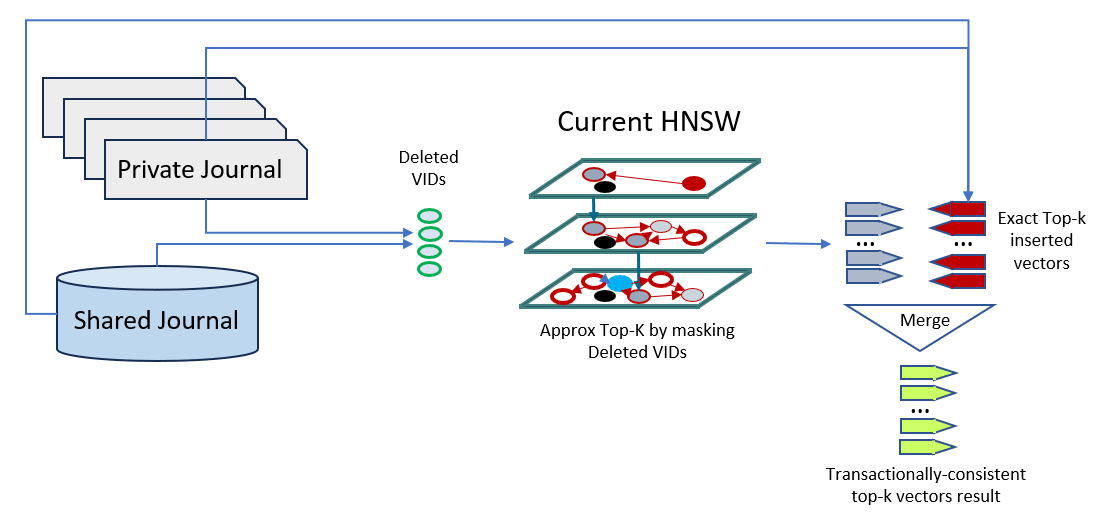

  1. トランザクションの一貫性がある上位K件の結果の取得:
    DMLの後に、メモリー内の既存のHNSWグラフと問合せのプライベート・ジャーナルおよび共有ジャーナルの両方を考慮して、削除および挿入された一連のベクトルのトランザクション一貫性のあるリストを判別することで、読取り一貫性が確保されます。これは、ジャーナルから削除されたベクトルの正確なリストを識別し、削除されたベクトルを無視するようにフィルタを拡張して、現在のバージョンのHNSW索引で近似top-K検索を実行し、ジャーナルに新しく挿入されたベクトルの正確なtop-k検索を実行して、2つの検索の結果をマージすることで構成されます。
    次の図にこれを示します。

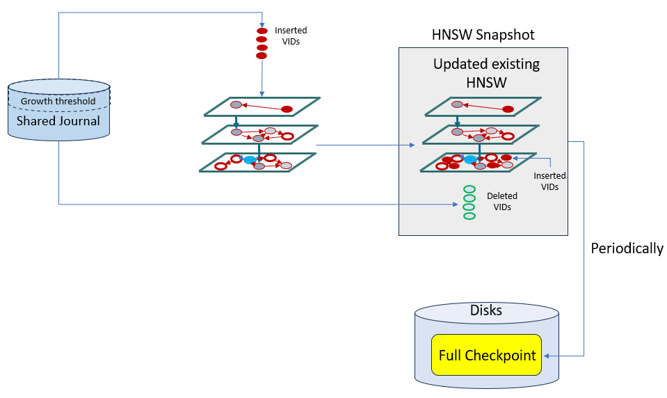

    1. 増分スナップショット:
      増分スナップショットは、既存のインメモリー・グラフ索引の増分更新バージョンで、これまでに削除されたすべてのベクトルのリストを組み合せたものです。このスナップショットは、特定のコミットSCNにリンクされており、共有ジャーナルのサイズを小さくするのに役立ちます。ジャーナルが大きくなりすぎてパフォーマンスに影響すると、スナップショットが自動的に作成されます。スナップショットが作成されると、現在グラフ作成に使用されているものと同じアルゴリズムを使用して、新しいベクトルが既存のHNSWグラフに追加されます。このメソッドは、索引作成時に定義されたパラメータに基づいて、新しいベクトルがそれぞれ接続する他のベクトルを慎重に選択します。削除されたベクトルは、実際にはグラフから削除されません。かわりに、ビット・ベクトルを使用して追跡され、検索中に非表示になります。メモリーに関しては、新しい挿入が10%ある場合、増分スナップショットのベクトル・メモリー要件は、元のHNSWグラフより約10%多くなります。削除された頂点のビット・ベクトルは、メモリー・フットプリントの観点からは無視できるものとみなされます。
      次の図にこれを示します。

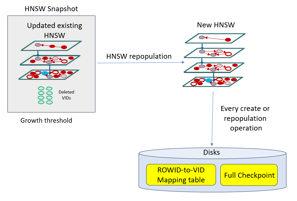

    2. 完全な再移入:
      増分スナップショットによって多数のDML (特に削除)が蓄積されると、検索パフォーマンスとメモリー効率が低下し始めます。削除はマスクされるのみで、物理的に削除されないため、グラフは雑然としたものになり、問合せが遅くなり、領域の浪費となります。このオーバーヘッドが事前定義済のしきい値を超えると、HNSW索引の完全な再移入が自動的にトリガーされます。増分スナップショットは、最小限の更新を頻繁に行い、パフォーマンスとメモリー使用のバランスをとるために最適化されますが、完全な再移入(ただし、よりリソースを消費します)では、グラフが過度に断片化されると、検索品質と領域効率の両方をリストアする必要があります。
      既存のグラフを更新する増分スナップショットとは異なり、完全な再移入では、進行中の問合せに対して古いグラフをアクティブに保ちながら、新しいグラフが作成されます。たとえば、ベクトルの10%が新しい場合、新しいグラフに必要なメモリーは元のメモリーより約10%多くなるため、ピーク・メモリー使用量は2.1倍になり、切り替え後に1.1倍に減少します。
      次の図にこれを示します。
