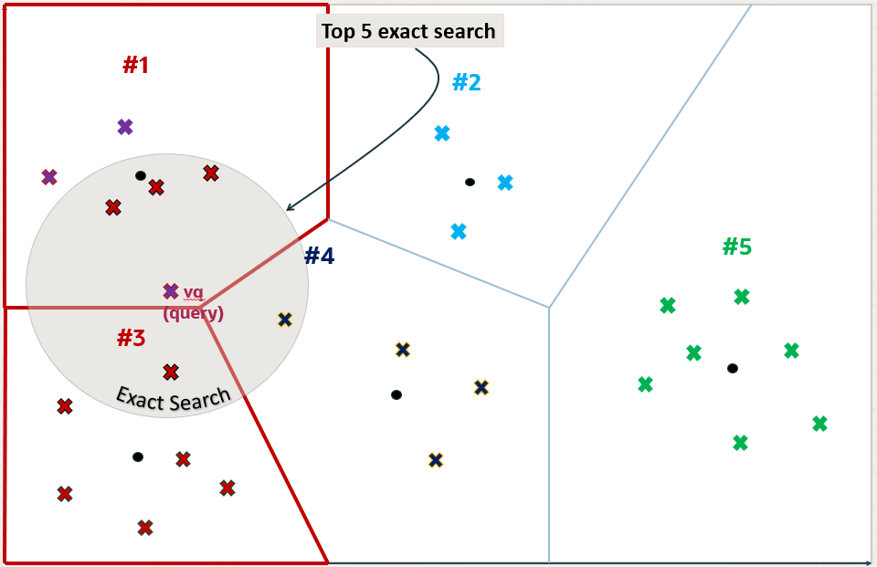

ただし、vqから正確に最も近い5つのベクトルは、近似検索で見つかったベクトルではありません。パーティション番号4のベクトルの1つが、パーティション番号3で取得されたベクトルの1つよりもvqに近いことがわかります。
図6-11 Inverted File Flat索引
ベクトル索引検索を使用すると、必ずしも完全検索とはならず、近似検索と呼ばれる理由がこれでわかります。この例では、近似検索の精度は80%です。完全検索のベクトルの結果の5件のうち取得されたのは4件のみであるためです。
