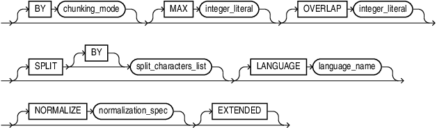

chunks_table_arguments::=
split_characters_list::=
custom_split_characters_list
custom_normalization_spec

パラメータ
すべてのチャンク化パラメータはオプションであり、デフォルトのチャンク化指定はチャンク・データに自動的に適用されます。
このAPIのチャンク化パラメータを指定する場合は、これらのパラメータをリストされている順序でのみ指定するようにしてください。
