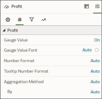

  10. 「値」タブをクリックし、構成するデータ要素を展開します。
  11. 「保存」をクリックします。
