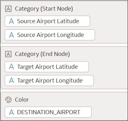

定義済の起点属性列を開始ノードとして使用し、定義済の宛先属性列を終了ノードとして使用して、動的な線を作成します。
たとえば、出発地空港とそのすべての到着地空港の間に動的な線を生成するには、開始ノードとして「Source Airport Latitude」および「Source Airport Longitude」という属性列を使用し、終了ノードとして「Target Airport Latitude」および「Target Airport Longitude」という宛先属性列を使用できます。

  3. 「文法」ペインで、レイヤー1の横にある「レイヤー・オプション」をクリックし、「レイヤー・タイプ」をクリックして、「動的な線」を選択します。
    新しいレイヤーに、カテゴリ(開始ノード)とカテゴリ(終了ノード)が表示されます。
  4. 「データ」ペインで、起点および宛先の属性を「カテゴリ(開始ノード)」および「カテゴリ(終了ノード)」にドラッグします。
  5. 線を区別しやすくするために、起点または宛先の属性を「色」にドラッグします。
