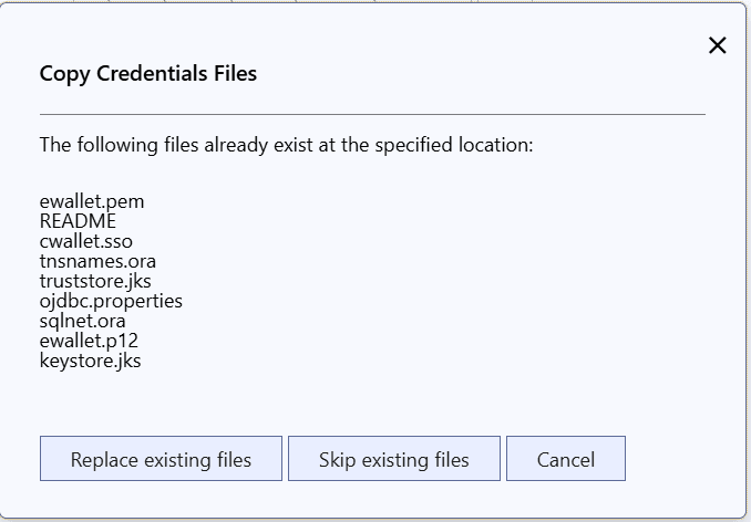

「Copy Credentials Files」ダイアログは次のように表示されます:
「Copy Credentials Files」ダイアログのスクリーンショット
「Copy Credentials Files」ダイアログには、次のコントロールがあります:
コントロール 説明
The following files already exist at the specified location
資格証明のダウンロードが試行されたときにすでに存在するファイルのリスト
Replace Existing Files
リストされたファイルを新しくダウンロードしたファイルに置換します
Skip Existing Files
リストされたファイルは置換されません。
Cancel
操作を取り消し、ダイアログを終了します。
