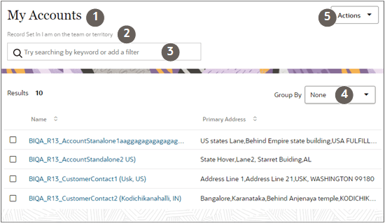

Redwoodリスト・ページの営業機能
コールアウト番号 摘要
1 リスト・ページでリストを生成する保存済検索の名前。
2 検索のフィルタのリスト。
3 保存済検索を選択し、フィルタと検索語を入力する検索バー
4 検索結果のグループ化
5 処理の実行:
  • 保存して新しい保存済検索を作成します
  • リストをエクスポートします
  • リスト結果の列を管理します
  • 最も関連性の高いレコードを最初に表示するようにソートします
保存済検索を編集する様々な方法が強調表示されているコールアウト付きのランディング・ページ

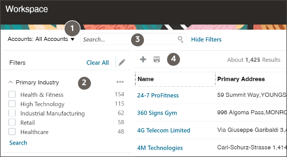

クラシック営業のワークスペースおよび作業領域での検索
1つの営業オブジェクトに焦点を当て、営業データを調査するために、ワークスペースと様々な作業領域を使用できます。
ワークスペースの機能を説明する注釈付きのスクリーンショットを次に示します。 (単一のオブジェクトをターゲットとする作業領域での検索エクスペリエンスはまったく同じです。 オブジェクトを切り替えることはできません。)
  1. 特定の保存済検索を開始点として選択します(スクリーンショットのコールアウト1)。
  2. フィルタ(コールアウト2)を追加すると、特定のディメンションに沿ってリストを確認できます。 たとえば、産業をフィルタとしてアカウントのリストに追加すると、アカウントが最も多い産業とその数を確認できます。
  3. リストで特定のレコードを検索する場合は、キーワードで検索できます(コールアウト3)。
  4. パーソナライズされた検索を新しい検索として保存できます(コールアウト4)。
「ワークスペース」ページの一部のスクリーンショット

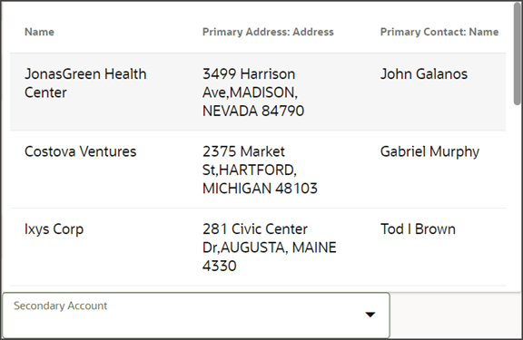

Redwoodの営業のスマート・ピッカー
Redwoodの営業では、スマート・ピッカーは値リストに対する特殊な検索です。 スマート・ピッカーは、ユーザーが探しているレコードをすばやく簡単に検出できるように、適応型検索の設定を利用します。 適応型検索を使用すると、関連オブジェクトの属性を使用した検索が可能になり、保存済検索を作成して検索を目的の項目に絞り込むことができます。 たとえば、アカウントを検索する営業担当は、担当者の名前またはアカウントが所在する市区町村で検索できます。 また、スマート・ピッカーは先行入力キーワード検索を提供します。これは、ユーザーが入力を開始すると検索結果が表示されることを意味します。
スマート・ピッカーの例を次に示します。
これはスマート・ピッカーのスクリーンショットです。

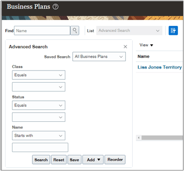

CRM検索がまだ使用されている作業領域での検索
「製品」、「ビジネス・プラン」、「サービス・リクエスト」および「競合相手」作業領域では、営業担当はレコード名で検索するか、拡張検索モードに切り替えて複数の検索基準を使用して検索できます。 異なる作業領域の保存済検索(リスト)は、適応型検索用に作成したものとは異なるテクノロジを使用するため、個別に設定する必要があります。
UI機能の違いを強調するために、レガシーCRM検索を使用する作業領域として、「ビジネス・プラン」作業領域のランディング・ページの「拡張検索」パネルのスクリーンショットを次に示します。
レガシーCRM検索を使用する「ビジネス・プラン」作業領域の一部。
