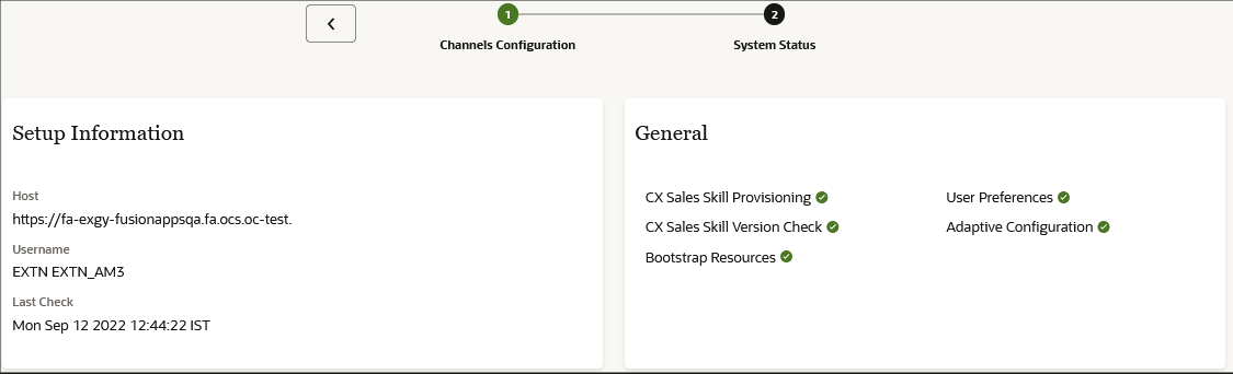

  1. 「チャネル構成」ページで、「システム・ステータス」をクリックします。「設定」および「一般情報」が表示されているシステム・ステータス・ページのスクリーンショット
  2. 「設定情報」セクションには次の情報が表示されます。
    • ホスト
    • ユーザー名
    • 最終チェック
  3. 「一般」セクションをチェックします。ここには、営業アシスタント設定について次の一般的な項目の要約ステータスが表示されます。 一般のチェックは特定のオブジェクトとは関係ありません。

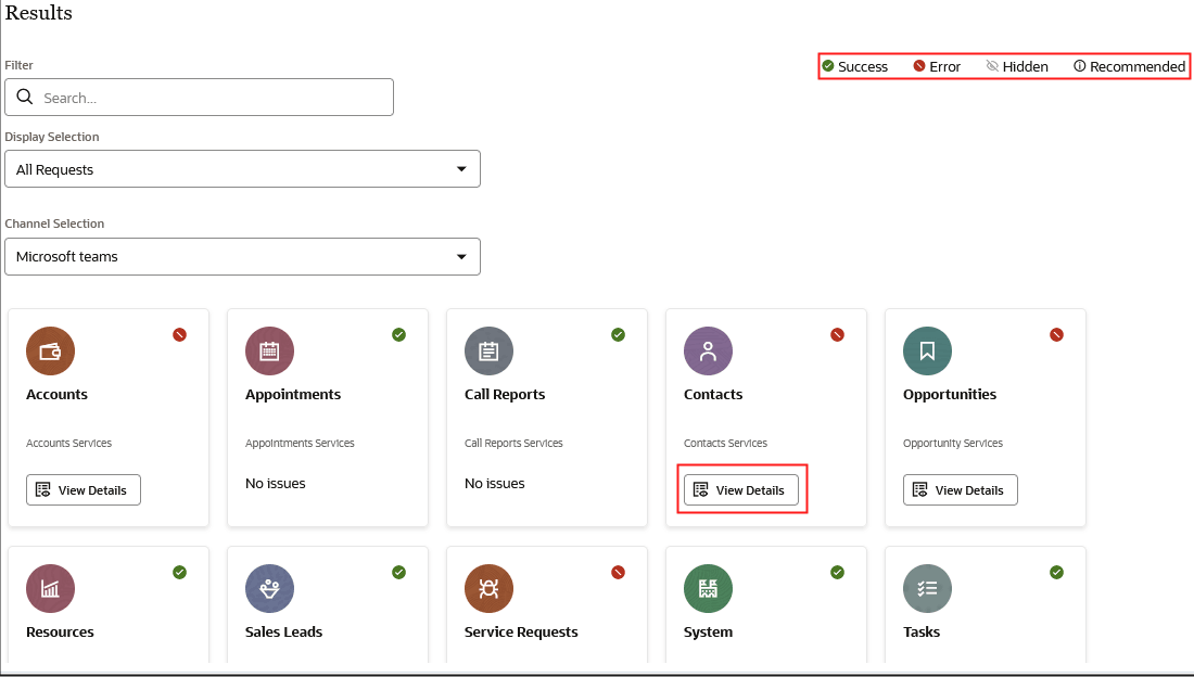

  4. チャネル選択をクリックして、選択したチャネルに基づいてオブジェクトをフィルタします。
  5. 「結果」セクションからステータス結果を表示して、構成されているオブジェクトのチェックを表示します。
    ノート: サンドボックス内からシステム・ステータス・ツールを使用している場合、サンドボックスで構成されたオブジェクトがチェックされます。 サンドボックスの外部からツールにアクセスした場合は、その公開された構成に対してチェックが実行されます。
    システム・ステータスの結果の例を示すスクリーンショット
  6. 「詳細の表示」をクリックして、エラー・ステータスの要求の追加情報を含むドロワーを表示します。
    ノート: オブジェクトに問題がある場合は、「詳細の表示」が表示されます。 オブジェクトに問題がない場合は、「問題なし」が表示されます。

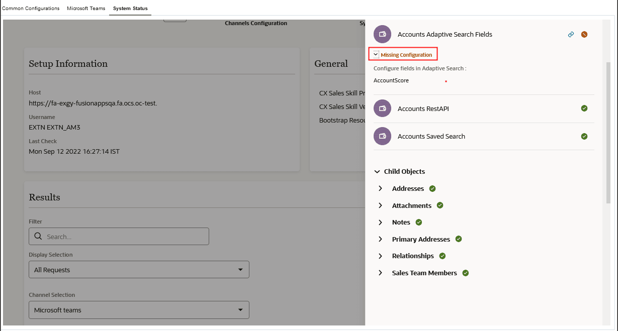

    次に、システム・ステータス・ツールが実行するチェックの例をいくつか示します。 有効になっているが、シノニムが追加されていないオブジェクトがある場合は、そのオブジェクトに対してエラーが表示されます。 また、シノニムはあるが、適応型検索に対して有効になっていないフィールドがある場合も、そのオブジェクトに対してエラーが表示されます。 エラーの詳細画面の例を次に示します。
    システム・ステータス結果のエラー詳細画面のサンプル・スクリーンショット。
