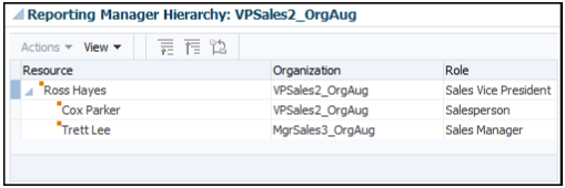

Cox Parkerは、Ross Hayesの部下である営業担当です。 次の図に示すように、Cox Parkerのレポート階層、組織およびロールの詳細が表示されます:
同じ組織内の別の非マネージャ・ロールに変更される営業担当ロール
このシナリオでは、Coxのロールが、同じ組織内で「営業担当」から「営業管理者」に変更されます。 Cox Parkerのロールを営業管理者に変更するには、属性を含むソース・ファイル(CSV)を作成し、次の表に示すようにインポート管理を使用してインポートする必要があります。

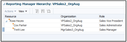

次のイメージに示すように、SALES_REPRESENTATIVEからSALES_ADMINISTRATORへのロール変更後のCox Parkerの詳細が表示されます:
