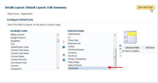

「コメント」フィールドは、デフォルトでは商談UIに表示されません。 アプリケーション・コンポーザを使用して、次のように「コメント」フィールドを商談ヘッダー・リージョンに追加します。
  1. アプリケーション・コンポーザから、「オブジェクト」→「標準オブジェクト」→「商談」を展開して選択します。
  2. 「ページ」をクリックし、「アプリケーション・ページ」タブを選択します。
  3. 「詳細ページ・レイアウト」セクションで、カスタム・レイアウトを編集します。 何も存在しない場合、標準レイアウトを複製し、結果のカスタム・レイアウトを編集します。
  4. 「要約」リージョンを編集します。
  5. 「使用可能なフィールド」リージョンのリストから「コメント」フィールドを選択し、「選択したフィールド」リージョンに移動します。
    「詳細レイアウト: デフォルト・レイアウト: 要約の編集」ウィンドウ
  6. 「保存して閉じる」をクリックします。
  7. 「要約」リージョン・リストに「コメント」フィールドが含まれていることを確認します。
  8. 「完了」をクリックします。
