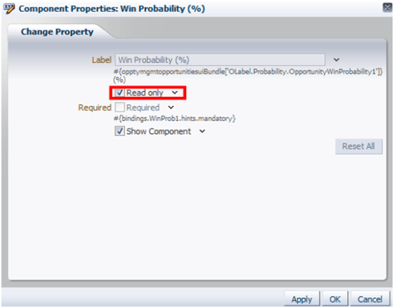

フィールドの読取り専用化
「受注確度」フィールドを読取り専用にするには、次のステップを使用します。
  1. ページ・コンポーザを直接選択モードのままにした状態で、「受注確度(%)」ラベルにカーソルを置いてクリックします。
    コンポーネントの編集と親コンポーネントの編集の2つのオプションを含むダイアログ・ボックスが開きます。
  2. コンポーネントの編集オプションを選択します。
    「コンポーネント・プロパティ: 受注確度(%)」ウィンドウが開きます。
  3. コンポーネント・プロパティ内: 「受注確度(%)」ウィンドウで、「読取り専用」チェック・ボックスを選択します。
    次の図に示すように、フィールドが読取り専用になります。
    この図は、「コンポーネント・プロパティ」ウィンドウの「受注確度 - 読取り専用」チェックボックスを示しています。
  4. 「OK」をクリックします。

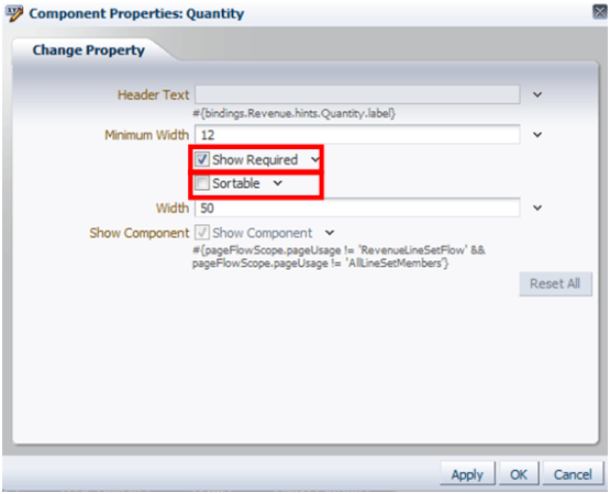

フィールドを必須にしてソートできないようにします
「売上品目」表の「数量」列を必須にしてソートできないようにするには、次のステップを使用します。
  1. ページ・コンポーザを直接選択モードのままにした状態で、「売上品目」リージョンで「数量」列にカーソルを置き、そのヘッダーをクリックします。
  3. 「必須の表示」チェック・ボックスを選択して、必須フィールドにします。
  4. 「ソート可能」チェック・ボックスの選択を解除して、列をソートできないように表示します。
    次の図は、「必須の表示」および「ソート可能」チェック・ボックスが表示された「プロパティの変更」ダイアログ・ボックスを示しています。
    この図は、フィールドを「ソート不可」および「必須」として選択することを示しています。
  5. 「OK」をクリックします。
