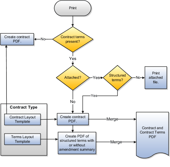

契約タイプの設定中に使用するテンプレートを指定します。 つまり、契約タイプごとに異なるレイアウト・テンプレートを作成できます。 契約タイプを設定するには、「設定および保守」作業領域から「企業契約ベース」機能領域の「企業契約」オファリングの一部として「契約タイプの管理」タスクを選択するか、「契約」作業領域の「設定」タスク見出しで「契約タイプ」を選択します。
  • アプリケーションは、契約タイプの契約レイアウト・フィールドで指定されている契約レイアウト・テンプレートを使用して、契約のPDFを作成します。 契約に契約条件が一切含まれない場合、これは単に使用されたレイアウト・テンプレートです。
  • 契約に構造化条件が含まれている場合、アプリケーションは「条件レイアウト・テンプレート」フィールドで指定されている契約条件レイアウト・テンプレートを使用して、契約条件PDFを作成します。 契約条件PDFを作成するには、契約タイプの条件レイアウト・テンプレートを設定する必要があります。
  • 契約条件に対して修正を行っており、指定された条件レイアウト・テンプレートに修正の要約が含まれている場合、アプリケーションは修正の要約のPDF文書を作成します。 修正を行っており、指定された条件レイアウト・テンプレートに修正の要約と修正した契約条件の両方が含まれている場合、アプリケーションは両方のPDF文書を作成します。
  • 契約条件がファイルとして添付され、ファイルが構造化条件形式を保持する場合、アプリケーションはファイルから契約条件PDFを作成します。 ファイルとして添付されている契約条件が構造化XML形式を保持できるのは、そのファイルが「契約のダウンロード」処理を使用してアプリケーションからダウンロードされた場合です。
  • アプリケーションは、生成した2つのPDF (基本契約のPDFと契約条件のPDF)を1つのPDFにマージします。
  • 契約条件が構造化されていないファイルに添付された場合、アプリケーションは次にファイルのコンテンツのみを印刷します。 アプリケーションの契約情報は印刷されないか、いずれかのレイアウト・テンプレートが使用されます。 レイアウト・テンプレートの編集についてヘルプが必要な場合は、「企業契約」/「契約印刷」/ContractPrintDmにあるサンプルXMLファイルをダウンロードしてください。
この図は、企業契約を印刷する場合にアプリケーションがレイアウト・テンプレートを使用する方法を概説します。
この図は、企業契約がどのように印刷されるかを示しています。

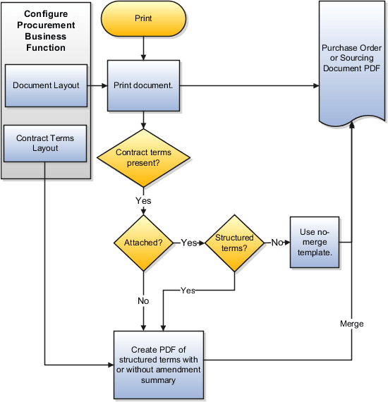

購買オーダーおよびソーシング文書への契約条件の印刷
構造化条件を含む購買文書を印刷する場合、Oracle Procurementでは2つのレイアウト・テンプレートが使用されます。
  • Oracle Procurementによって提供される、「調達」フォルダにある文書レイアウト・テンプレート
  • 契約条件レイアウト・テンプレート
    この表に、用意されているサンプル・ファイルを示します。
    ファイル名
    説明
    Analytics Publisherカタログ・ディレクトリの場所
    ContractTermsProcurement
    企業契約の契約条件をアプリケーションでオーサリングした場合にその契約条件を印刷するためのレイアウト。
    「企業契約」/「契約条件印刷」/「契約条件ダウンロードおよびプレビュー」
    ContractTermsAmendmentsOnlyProcurement
    企業契約の契約条件に対して行った修正の要約のみを印刷するためのレイアウト。
    ContractTermsPlusAmendmentsProcurement
    企業契約の契約条件をアプリケーションでオーサリングした場合にその契約条件を印刷するためのレイアウト。 さらに、修正中の契約の場合は、契約条件に対して行った修正の要約が含まれます。
これらのテンプレートの両方を選択するには、「調達ビジネス機能の構成」タスクを使用して、ビジネス・ユニットのプロパティを設定します。 「設定および保守」作業領域のこのタスクは、調達ファウンデーション機能領域の調達オファリングの一部です。
この表に示すように、契約条件をアプリケーションでオーサリングするのではなく添付する場合に、その添付ファイルが構造化されていないときは、Procurementで3つ目のレイアウト・テンプレートが使用されます。このテンプレートには、契約条件が別の文書に記載されていることを簡単に説明する文が含まれています。
ファイル名
説明
ContractTermsNoMerge
このレイアウト・テンプレートには次のテキストが含まれています。The contract terms for this (doc type} are listed in a separate document which is either attached to the e-mail you received or sent separately. These contract terms should be read in conjunction with this {doc type}.
文書タイプ名は印刷された契約に代入されます。
「企業契約」/「契約条件印刷」/「添付契約プレビュー」
注意:
ContractTermsNoMergeレイアウト・テンプレートを編集する場合は、同じディレクトリ内の同じ名前で保存する必要があります。
  1. アプリケーションは、購買オーダーまたは購買契約の「文書レイアウト」フィールドで指定された文書レイアウト・テンプレートを使用してPDFを作成します。
  2. 契約に構造化条件が含まれている場合、アプリケーションは次に契約条件レイアウト・テンプレートを使用して契約条件PDFを生成します。
  3. 契約条件がファイルとして添付され、ファイルが構造化条件形式を保持する場合、アプリケーションは次にファイルから契約条件PDFを作成します。 ファイルとして添付されている契約条件が構造化XML形式を保持できるのは、そのファイルが「契約のダウンロード」処理を使用してアプリケーションからダウンロードされた場合です。
  4. 契約条件が構造化されていないファイルに添付された場合、アプリケーションは次にレイアウト・テンプレートのContractTermsNoMergeのメッセージを含む小さなPDFを作成します。
  5. アプリケーションは、2ファイルのPDFを1ファイルの文書PDFにマージします。
この図に、印刷時に調達アプリケーションでこれらのレイアウト・テンプレートがどのように使用されるかを示します。
この図は、調達文書がどのように印刷されるかを 示しています。
