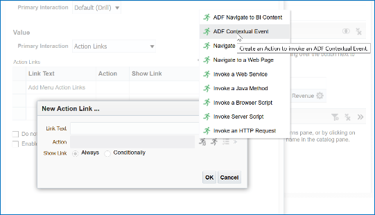

  8. +が付いた実行中マニュアル・アクション・アイコンをクリックします。 アクションのリストが表示されます。
  9. ADFコンテキスト・イベントを選択します。 「OK」をクリックします。
    この図は、「ADFコンテキスト・イベント」オプションを示しています。
    ADFコンテキスト・イベント

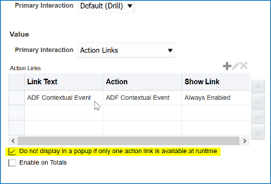

  10. 「列プロパティ」ダイアログで、「実行時に使用可能なアクション・リンクが1つのみの場合、ダイアログに表示されません」を選択します。
    この図は、ADFコンテキスト・イベント処理リンク・ダイアログを示しています。
    ADFコンテキスト・イベント。
  11. 「OK」をクリックします。
