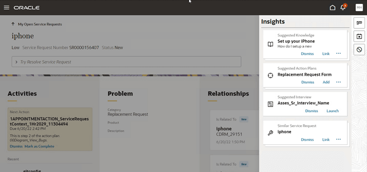

  • インサイト・パネルのスクリーンショット。
仕組み:
サービス・リクエスト内で作業しているエージェントは、サービス・リクエスト詳細の表示中にインサイト・パネルを表示できます。 「インサイト」パネルには、使用前に構成したエントリが表示されます。 インサイト・パネルが有効になると、エージェントがSRを選択すると、「インサイト」ボタン(コールアウト1)が有効になり、エージェントはSRプロセスの任意の時点でインサイト・パネルをクリックおよび表示できます。

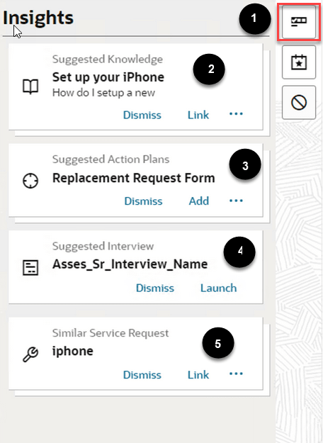

「インサイト」パネルの詳細
次の表に、構成可能なカードの残りの部分を示します:
コールアウト カード・タイプ 処理 VB変数
2 提示ナレッジ
  • リンク 項目を現在のSRにリンクします。
  • 共有。 記事リンクが追加されたEメールの作成をリンクして開きます。
  • タイトル・クリック 新しいブラウザ・タブで記事を開きます。
knowledgeInsightsCardEnabled
ノート: このカードは、ユーザーに対して「サービス・リクエスト内のナレッジの表示」ロール権限が有効になっている場合にのみ表示されます。
3 提示処理プラン Add. 提示処理プランを現在のSRに追加します。 actionPlanInsightsCardEnabled
ノート: このカードは、ユーザーに対してアクションの作成ロール権限が有効になっている場合にのみ表示されます。
SRにカテゴリがない場合、処理プランは表示されません。
4 提示インタビュー 起動 現在のSRのインタビュー・ページを開きます。このページでは、構成済のインタビューを使用してSRを編集できます。 launchInterviewInsightsCardEnabled
ノート: このカードは、インタビューが構成されている場合にのみ表示されます。
5 類似サービス・リクエスト
  • リンク 提案されたSRを現在のSRにリンクします
  • タイトル・クリック 提案されたSRを新しいブラウザ・タブで開きます。
similarSrInsightsCardEnabled
ノート: このカードは、サイトに対してSVC_ENABLE_SIMILAR_SRプロファイル・オプションが有効になっている場合にのみ表示されます。
