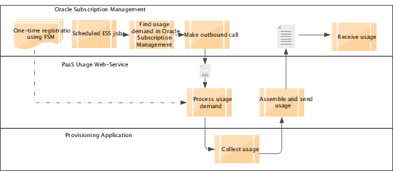

この図は、使用の取得と評価を示しています。
使用量とレーティング
