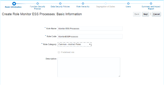

  4. 「ロールの作成: 基本情報」ステップで、次のように入力します。
    フィールド
    推奨エントリ
    ロール名
    Monitor ESS Processes
    ロール・コード
    MonitorESSProcesses
    ロール・カテゴリ
    共通 - 抽象ロール

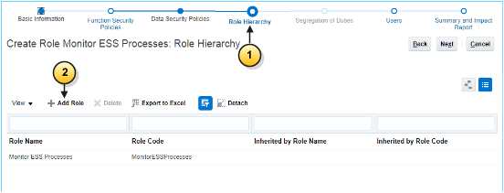

  5. 「ロール階層」ステップ(次のイメージのコールアウト1)をクリックします。
    ロールを追加するには、ロール階層のステップに従います。
  6. 「ロールの追加」(コールアウト2)をクリックします。
