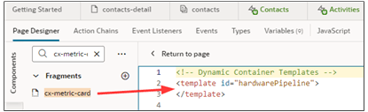

  7. 「コンポーネント」パレットの「フィルタ」フィールドに、cx-metric-cardと入力します。
  8. cx-metric-cardフラグメントをテンプレート・エディタのテンプレート・タグの間にドラッグ・アンド・ドロップします。
    このスクリーンショットは、フラグメントをテンプレート・エディタにドラッグする方法を示しています。
    アクションによって、次のコードが挿入されます:
    <oj-vb-fragment bridge="[[vbBridge]]" name="oracle_cx_fragmentsUI:cx-metric-card"></oj-vb-fragment>
  9. 次のクラス情報をフラグメントに追加: class="oj-flex oracle-cx-fragmentsUI-cx-fragment-full-height.
    結果のコードは次のようになります:
    <oj-vb-fragment bridge="[[vbBridge]]" name="oracle_cx_fragmentsUI:cx-metric-card" class="oj-flex oracle-cx-fragmentsUI-cx-fragment-full-height></oj-vb-fragment>
