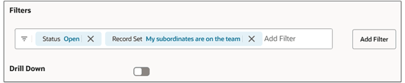

  9. 「フィルタ」バーには、最初にデフォルトの保存済検索のフィルタが表示されます。 これらのフィルタおよび独自のフィルタを更新または削除できます。
    フィルタのサンプルを含むフィルタ・バーのスクリーンショット。
  10. 「ドリルダウン」をオンにして、営業担当がリスト・ページにドリルダウンできるようにします。
    営業担当がチャートのセクションのいずれかをクリックすると、ドリルダウン・ページがそのセクション内のレコードのリストとともに表示されます。 列は、デフォルトの保存済検索によって提供されます。
