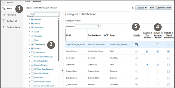

  4. 「適応型検索の構成」「設定」 > 「クイック」タブで、検索を有効にするカスタム・オブジェクトを選択します。
  5. 「設定」 > 「詳細」タブをクリックします。
  6. 左側のペインでカスタム・オブジェクトをクリックします。
  7. Redwood UIで公開するすべてのフィールドに対して「有効化」を選択します。
  8. 検索を有効にするには、「キーワード検索に含める」オプションを選択します。
    ノート: テキストとして表示されるフィールドのみが検索可能です。 たとえば、日付フィールドやチェックボックスでは検索できません。

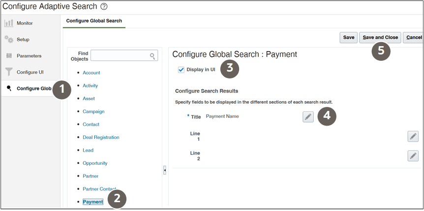

  2. 「グローバル検索の構成」タブをクリックします。
  3. カスタム・オブジェクト名をクリックします。
  4. 「UIで表示」オプションを選択します。
  5. 「検索結果」の構成セクションで、「タイトル」フィールドの「編集」をクリックし、オブジェクト名を選択します。
    ノート: 「検索結果」の構成セクションのエントリでは、クラシックUIのグローバル検索に表示するフィールドを指定します。 Redwood UIには適用されません。 ただし、タイトルの入力は必須です。
  6. 「保存して閉じる」をクリックします

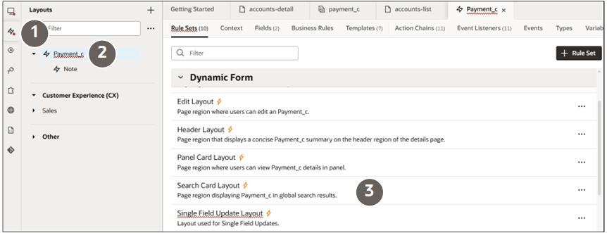

  9. VB Studioで、「レイアウト」タブをクリックします。
  10. 右ペインの「ルール・セット」サブタブで、「カード・レイアウトの検索」エントリをクリックします。

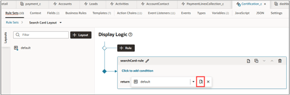

  11. デフォルトの検索カード・レイアウトで、「編集」をクリックします。
    カード・レイアウト・ルールの検索

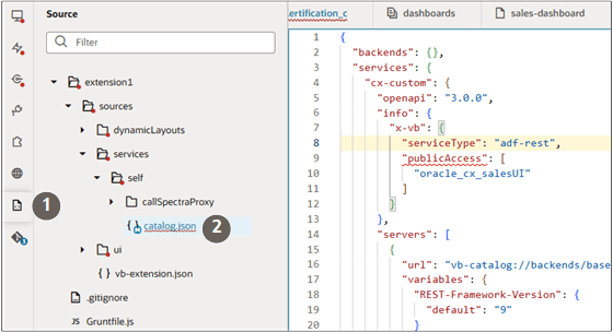

  13. 「ソース」タブをクリックします。
  14. catalog.jsonを検索してクリックします。
  15. 右側のペインでJSONタブをクリックします。
    catalog.jsonファイルへのナビゲーションを示すVB Studioの「ソース」タブ。
  16. "serviceType": "adf-rest"の後に次のコードを追加します:
              "publicAccess": [
                "oracle_cx_salesUI"
    結果のコードは次のようになります:
    "backends": {},
      "services": {
        "cx-custom": {
          "openapi": "3.0.0",
          "info": {
            "x-vb": {
              "serviceType": "adf-rest",
              "publicAccess": [
                "oracle_cx_salesUI"

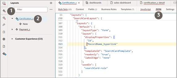

  17. 「レイアウト」 > <your custom object> > JSONをクリックします。
    「レイアウト」タブ、カスタム・オブジェクト、「JSON」サブタブへのVB Studioのナビゲーションを示すスクリーンショット
  18. 「JSON」サブタブで、SearchCardLaoutを見つけます。
  19. displayPropertiesで、"Id"エントリの後に次を追加します:
                  "RecordName_hyperlink"
    結果のコードは次のようになります:
     "layout": {
                "displayProperties": [
                  "Id",
