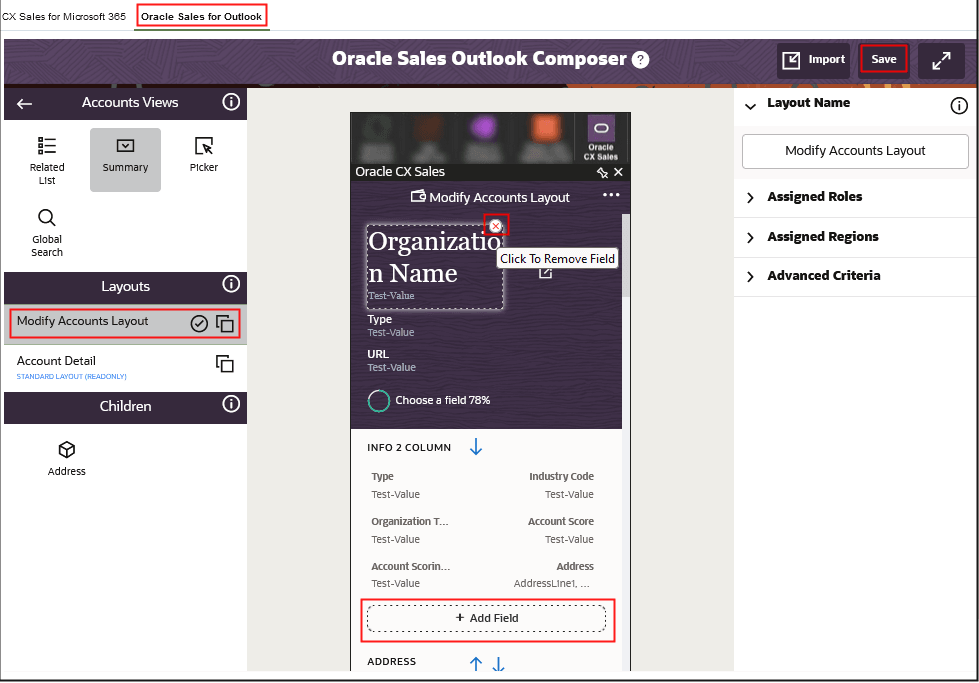

  7. 「レイアウト」ペインで、標準レイアウトの「クリックしてクローン」アイコンをクリックし、レイアウトの目的を反映するレイアウト名を入力します。 サンプル・スクリーンショットを次に示します。
    Oracle Sales for Outlook Composer構成ツールを使用してページ・レイアウトに簡単な変更を加えるサンプル・スクリーンショット
  8. 関連するフィールドをクリックし、「フィールドの選択」ダイアログ・ウィンドウから新しいフィールドを選択して、表示されるフィールドを変更します。
  9. フィールドを移動するには、フィールドを表示する位置にあるフィールドをクリックし、「フィールドの選択」ダイアログ・ウィンドウで関連するフィールドを選択または検索します。
    除去したフィールドを再配置するには、フィールドを表示する位置のフィールドをクリックし、関連するフィールドを選択します。
  10. 「アクティブ」アイコンを選択して、レイアウトをアクティブにします。
    レイアウトを作成した後は、使用可能なフィールドを構成し、ロールを割り当てて、レイアウトに基準を追加できます。
  11. Oracle Sales for Outlookページで「保存」をクリックします。
  12. 新しいページ・レイアウトをテストし、会社の演習に従ってサンドボックスを公開します。
