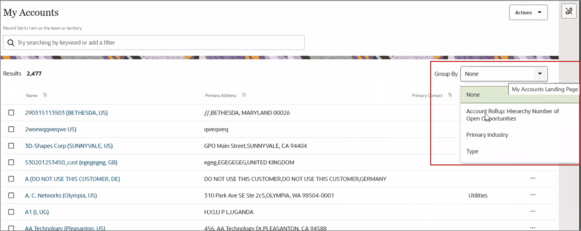

営業担当が、ロールアップを基準として使用して、アカウントおよび担当者をグループ化できるようにします。
ロールアップをグループ化基準として有効化すると、「アカウント」または「担当者」リスト・ビュー・ページの「グループ化」ドロップダウン・リストに表示されます。
次のスクリーンショットでは、「グループ化」オプションとして表示されるロールアップを強調表示しています。
スクリーンショットは、アカウント階層のロールアップを示しています: 「グループ化基準」ドロップダウン・リストのオープン商談の階層数。

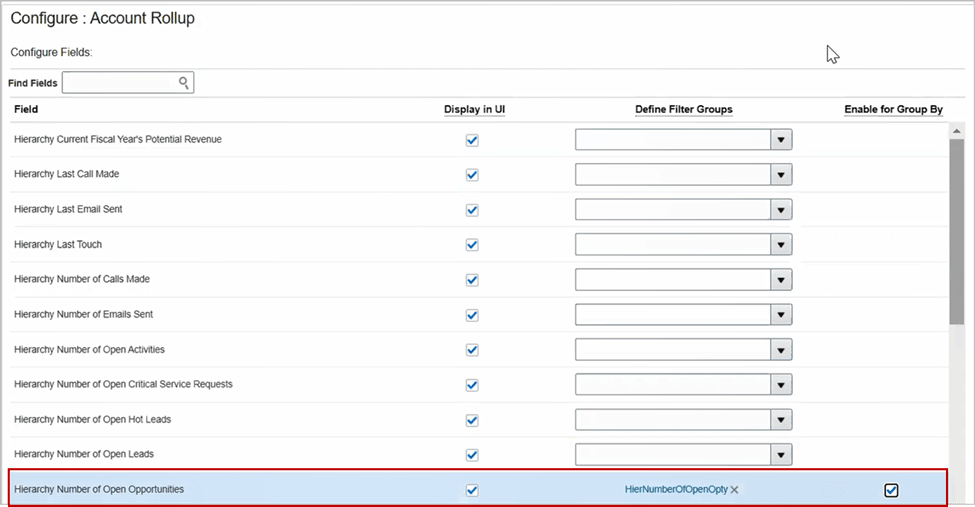

  6. 次に、ナビゲーション・ペインで「UIの構成」をクリックします。
  7. 「アカウント」→「アカウント・ロールアップ」を展開します。
    1. グループ化基準として有効化するロールアップを検索します。
    2. 「UIで表示」を選択します。
    3. ロールアップのフィルタ・グループを割り当てます。
      フィルタ・グループの詳細は、実装リファレンス・ガイドの適応型検索およびワークスペースの拡張設定の章の検索フィルタに表示する値のグループの作成のトピックを参照してください。
      「グループ化に使用可能」チェック・ボックスは、フィルタ・グループを割り当てた後にのみ有効になります。
    4. 「グループ化に使用可能」チェック・ボックスを選択します。 サンプル・アカウント・ロールアップの「グループ別に使用可能」オプションが強調表示された「構成」ページのスクリーンショットを次に示します。
      スクリーン・ショットは、「階層のオープン商談数」ロールアップをグループ化オプションとして有効化する方法を示しています。
    5. 「保存」をクリックします。

    有効にした「アカウント」ロールアップと「担当者」ロールアップが「グループ化基準」ドロップダウン・リストに表示されます。
