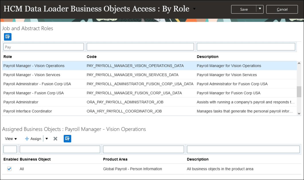

  • 「設定および保守」の下の「HCMデータ・ローダー」機能領域にある「HCMデータ・ローダー・ビジネス・オブジェクト・アクセス」タスクにアクセスします。
  • 「ジョブおよび抽象ロール」で、例による問合せフィールドの「ロール」にカスタム・ロールを入力します。
  • 結果セクションで、作成したカスタム・ロールを選択します。 「割当済ビジネス・オブジェクト」というセクション・タイトルは、ロール名を含むように自動的に更新されます。

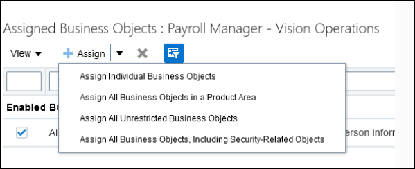

  • 「割当済ビジネス・オブジェクト」セクションで、選択したカスタム・ロールの「割当」ドロップダウンをクリックします。 ロールとビジネス・オブジェクトの次のマッピングが表示されます:
    • 個々のビジネス・オブジェクトの割当
    • 製品領域のすべてのビジネス・オブジェクトの割当
    • すべての無制限ビジネス・オブジェクトの割当
    • セキュリティ関連オブジェクトを含む、すべてのビジネス・オブジェクトの割当
      hdl-configure-hcm-data-loader-business-objects-assign-bo
