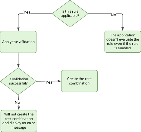

相互検証ルールには、条件フィルタと検証フィルタが含まれます。 アプリケーションは次の論理的順序を使用してルールを評価します。
条件フィルタが満たされた場合は、検証フィルタを適用します。
条件フィルタには、アプリケーションがルール評価をトリガーするイベントを記述します。 この図に示すとおり、アプリケーションはイベントに応じて検証フィルタを適用し、組合せを作成します。
  • 条件フィルタに指定されたイベントに該当しない場合、ルールは有効であっても評価されません。
  • 条件フィルタで指定されたイベントに該当する場合、組合せを作成するには、検証フィルタの条件が満たされている必要があります。
