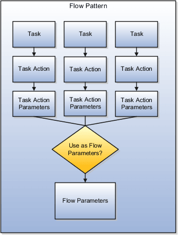

フロー・パターンのパラメータ
フロー・パターン内の各タスクでは、送信、ロールバック、再試行にマーク、再試行、表示などのタスク処理がサポートされます。 タスク処理パラメータにより、アプリケーションでのタスクの処理方法やフロー・パターンでのタスク間の関係が制御されます。
フロー・パラメータは、タスク処理パラメータのサブセットです。 これにより、フロー・パターン内のタスクを正常に完了するために必要な情報が提供されます。
この図は、フロー・パターンにおけるタスク、タスク処理パラメータおよびフロー・パラメータの関係を示しています。
