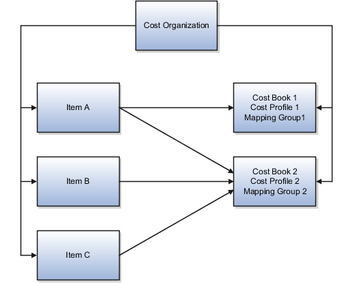

原価コンポーネント・グループを項目に柔軟にマップできます:
異なる原価プロファイルを使用する場合、原価組織と台帳の組合せの異なる項目に、同じまたは異なる原価コンポーネント・グループ・マッピングを設定できます。
1つの項目は、異なる原価台帳で異なる原価コンポーネント・グループ・マッピングを持つことができます。
複数の原価組織は、同じ原価コンポーネント・グループ・マッピングが同じセットに属している場合、または異なるセットで同じ方法で定義されている場合、同じ原価コンポーネント・グループ・マッピングを共有できます。
次の図は、原価コンポーネント・グループから項目への様々なマッピングを示しています。 つまり、原価組織では、項目Aは2つの原価グループにマップされ、項目Bと項目Cは1つの原価グループにのみマップされます。
