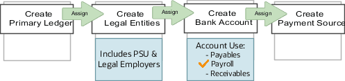

次の図は、Cloud Payrollに必要な銀行口座の設定を示しています。 Cloud Payrollを登録するには、「国または地域別の機能」ページの給与拡張オプションを使用します。
支払ソースとして使用する給与支払用の口座を作成します。
ノート:
銀行口座を支払ソース・ページに表示するには、給与支払に対して有効化され、アクティブになっている給与法定ユニット(PSU)に関連付ける必要があります。
