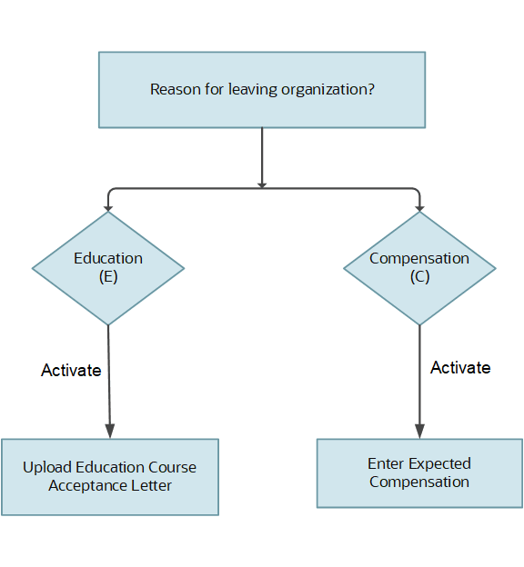

この例では、オフボーディング時に事前定義済の退職サーベイの入力を含む質問リスト・タスクを設定済であると想定しています。 質問リストの質問の1つで、組織を去る事由をユーザーに提示するよう求めます。 応答がE (Education)の場合は、教育コース受諾通知をアップロードするタスクを条件でアクティブ化し、応答がC (Compensation)の場合は、希望する報酬を記録するタスクを条件でアクティブ化します。
この図は、質問リスト内の特定の質問に対するユーザーの応答に基づいてタスクがアクティブ化されるシナリオを示しています。
質問リストへの応答に基づくタスクのアクティブ化
