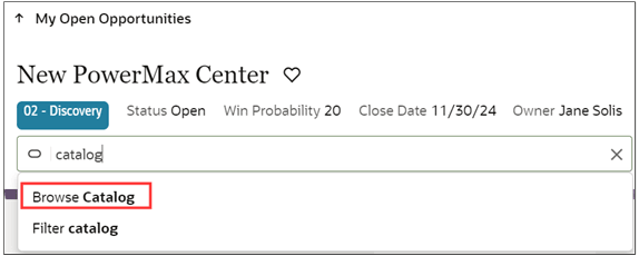

  2. 処理バーにカタログと入力し、「カタログの参照」を選択します。
    「カタログの参照」オプションが強調表示されている、商談処理バーのスクリーンショット。

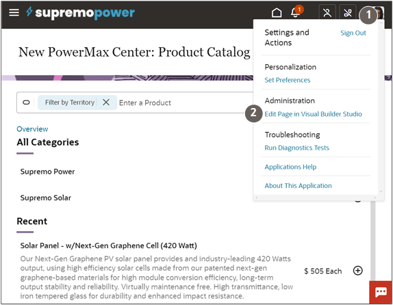

  3. 「製品カタログ」ページで、自分のプロファイルをクリックし、「設定およびアクション」>「Visual Builder Studioでページを編集」を選択して、Visual Builder Studio (VBS)を開きます。
    「設定およびアクション」メニュー

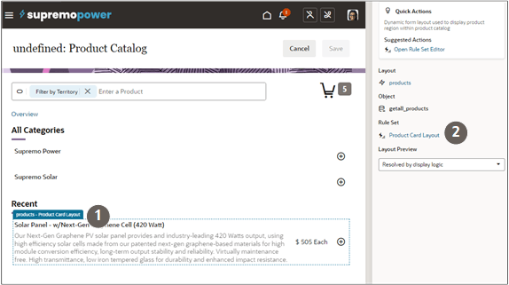

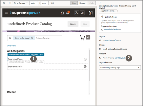

  4. VBSの中央パネルで、ページの「すべてのカテゴリ」見出しの下にある製品グループのいずれかをクリックし、Product Group Card Layoutの枠線を表示します(次のスクリーンショットのコールアウト1)。
  5. 右ペインの「ルール・セット」見出しの下で、Product Group Card Layoutのリンク(コールアウト2)をクリックします。
    選択された製品グループとルール・セットが強調表示されている、Visual Builder Studioのページ・デザイナのスクリーンショット。

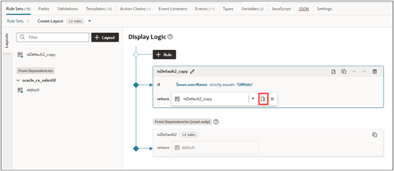

  6. デフォルトのレイアウトを複製し、次のスクリーンショットで強調表示されている「開く」ボタンをクリックして開きます。
    表示ロジック・ページの「開く」ボタンが強調表示されている、Visual Builder Studioのページ・デザイナのスクリーンショット。

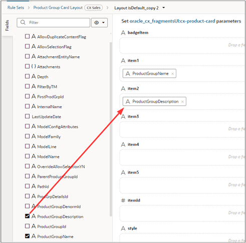

  7. 「フィールド」タブから追加のフィールドをドラッグできます。 削除および順序変更することもできます。
    レイアウトに属性をドラッグする方法が強調表示されている、Visual Builder Studioのページ・デザイナのスクリーンショット。

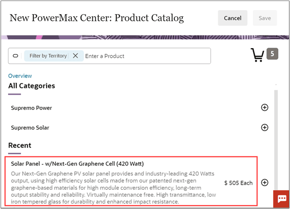

製品を構成するステップは、製品グループの構成と非常によく似ています。 主な違いは、レイアウトを簡単に特定するために、製品カタログの「最近」見出しの下に製品を表示する必要があることです。 これを行うには、カタログから商談に製品を追加し、さらに別の製品を追加します。
「最近」見出しの下に製品が表示されている製品カタログのスクリーンショットを次に示します。
「最近」見出しの下に製品が強調表示されている、商談の製品カタログのスクリーンショット。

  6. ページの「最近」見出しの下にある製品をクリックし、Product Card Layoutの枠線を表示します(次のスクリーンショットのコールアウト1)。
  7. 右ペインの「ルール・セット」見出しの下で、Product Card Layoutのリンク(コールアウト2)をクリックします。
    「最近」見出しの下の選択された製品と対応するレイアウト・ルール・セットが強調表示されている、Visual Builder Studioのページ・デザイナのスクリーンショット。
