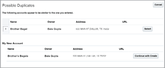

重複の可能性があるアカウントを作成しようとしたときに営業担当に表示されるウィンドウのスクリーンショットを次に示します。
「予想される重複」ウィンドウ

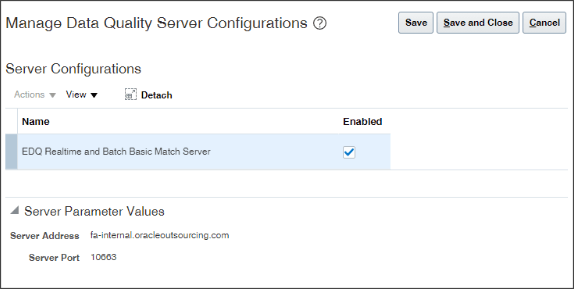

  2. EDQリアルタイムおよびバッチ基本照合サーバーの「使用可能」オプションをクリックします。
    「データ品質サーバー構成の管理」ページ
  3. 「保存して閉じる」をクリックします

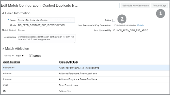

      次に、プロセスの開始後に無効になる「キーの再作成」ボタン(コールアウト1)が強調表示された「照合構成の編集」ページのスクリーンショットの一部を示します。 プロセスが完了すると、ページに「アクティブ」オプション(コールアウト2)が表示されます。
      担当者重複識別の 照合構成の編集
    4. 「アクティブ」オプションを選択します。
    5. 「保存して閉じる」をクリックします
    6. 警告に「はい」と返信します。
    7. 「増分キー生成」ウィンドウで、「発行」をクリックします。
