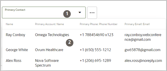

  1. フィールドにカーソルを置くと、最近アクセスした項目や頻繁にアクセスした項目が表示されます。
    「プライマリ担当者」フィールド(コールアウト1)の提示のサンプル・リスト(コールアウト2)を次に示します。
    提示のサンプル・リスト

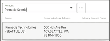

  2. 提示が検索する内容と一致しない場合は、名前および関連属性の単語を使用して検索します。 たとえば、リードまたは商談に担当者を追加する場合は、担当者名またはアカウント名で検索できます。 アカウント名で検索すると、アカウントのすべての担当者のリストが表示されます。
    用語の組合せで検索することもできます。 たとえば、アカウント名とその所在地の市区町村を入力できます。 たとえば、Pinnacle(アカウント名)とSeattle(市区町村)を検索すると、SeattleにあるPinnacle Technologiesが表示されます。
    アカウント名と市区町村のサンプル検索

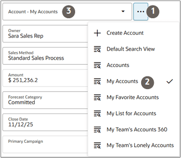

  3. 「処理」メニューから保存済検索を選択することで、検索の範囲を事前に絞り込むことができます(スクリーンショットのコールアウト1)。
    たとえば、チームまたはテリトリに属するアカウントのみを検索するには、My Accounts保存検索(コールアウト2)を選択します。 保存済検索名は、フィールド名にフィルタとして表示されます(コールアウト3)。
    .保存済検索を含む「処理」メニュー。
